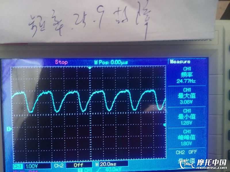

    佳御110故障,加不上油,没有故障码
    发表于 2017-2-23 21:21:39 指尖摩托手机 | 显示全部楼层 |阅读模式
    加不上油,没有故障码.看波形是什么问题?

    发表于 2017-2-24 18:24:52 指尖摩托手机 | 显示全部楼层
    你这波形看着是化油器浓,你看看排气管堵塞了没有
     楼主| 发表于 2017-2-24 20:22:58 | 显示全部楼层
    是电喷车,不是化油器,排气管没有堵塞。
    发表于 2017-2-25 02:36:35 指尖摩托手机 | 显示全部楼层
    hz1837 发表于 2017-2-24 20:22
    是电喷车,不是化油器,排气管没有堵塞。
    首先要确定是什么电喷系统,常压系统还是压力系统电喷。
    发表于 2017-2-25 06:11:45 指尖摩托手机 | 显示全部楼层
    你看看空滤和楼上说的
    发表于 2017-2-25 09:50:35 | 显示全部楼层
    这波行对电喷来说不会影响加不起油,检查别的地方吧
     楼主| 发表于 2017-2-25 11:05:10 | 显示全部楼层
    应该是压力系统电喷吧,油箱里面有压力泵的。
     楼主| 发表于 2017-2-25 11:06:04 | 显示全部楼层
    普通人 发表于 2017-2-25 06:11
    你看看空滤和楼上说的
    空滤没有事好好
     楼主| 发表于 2017-2-25 11:07:25 | 显示全部楼层
    你好,往那方面检查
    发表于 2017-2-25 16:50:51 指尖摩托手机 | 显示全部楼层
    看下是不是漏::气
