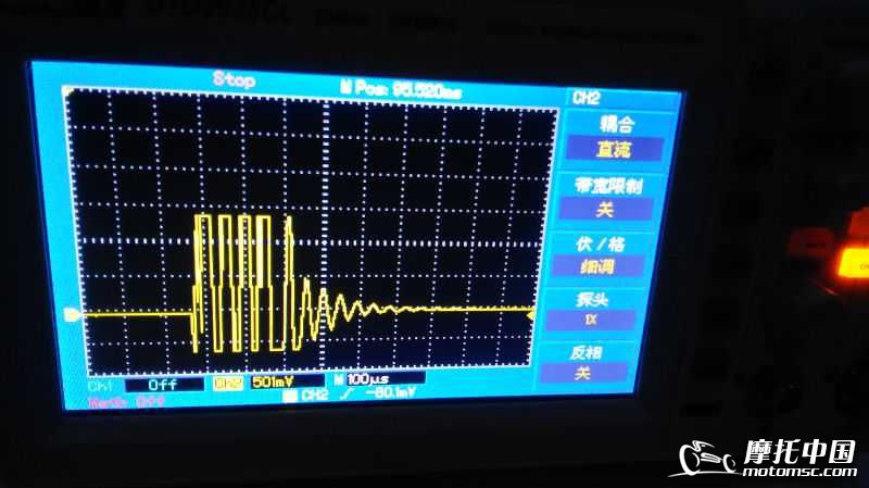

        今天利用下班前的一点时间,给一辆福田250水冷单缸三轮测了几个波形,该车怠速不稳,易熄火,发动机3000到4000转左右发吐,好像断火,火花塞点火器高压包都换了故障依旧,不知和触发有没有关系,因为没参加系统培训看不明白,请程老师和杨老师看一下,有没有价值,第一张次级,第二张触发和初级,第三张是触发,还有第四张次级中间那条线怎么那么粗,时间关系没有测进气压力波形

    震荡是不是太多了,触发这次是先负后正,上次力帆125是先正后负,是车型的原因还是示波器没调好
    发表于 2017-3-2 00:47:44 指尖摩托手机 | 显示全部楼层
    第一张没有分析价值,第二张基本正常,只是触发信号不便分析。第三张销波,第四张错误。

    触发反相不用开

    测试次级波形你这车还需要在初级加个二极管,这样波形才正确
    初级加了二极管,高压探头已改装,测出来的次级波形和书上也不一样,高压探头的100K电阻是焊在地线和铁壳之间还是地线中间
