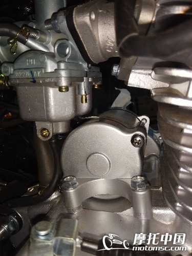

    如图,调混合比螺丝有没什么好方法,很别扭,空间太狭窄

    断锯条,要多短搞多短
    发表于 2017-3-3 20:59:21 | 显示全部楼层
    遇上这种就是大排的专用工具,或者小螺丝刀修电器用的
    发表于 2017-3-3 22:22:52 指尖摩托手机 | 显示全部楼层
    使用摩托车的里程表计数轮里边的立齿稍微加工就能用。
