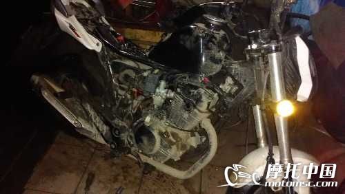

    力帆150,这是1,2,3,4档骑行正常,5档过40码车子有停顿,加油门到60码,中间也有停顿感觉车子踩刹车的感觉。我用双凸台智能点火器改过,更换化油器,还是不行,同行兄弟们帮我分析下

    表面现象,掉档,(故障有别于脱档与打齿。)

    这车好奇怪,空加油门到8千转很轻松,表面上一点毛病都没有。这车4档骑火花塞为棕色,5档骑稍微发白,用户讲现在2760公里,故障在1000公里发生的,售后讲骑骑会好。我用尽了办法,统御点火器无效果,智能点火器也是一样。

    问题已解决,五档齿轮结合不行,谢谢

    维修时多注意,拨叉必换,档齿配对更换,变速鼓视具体情况而定,更换齿轮组时候多注意齿轮与主副轴的配合间隙,过大过小都不行,再就是注意主副轴的垫片挡圈之类的小东西有无磨损变形,必要时更换相关部件,否则查找不彻底会重复出现上述故障。
