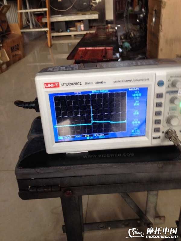

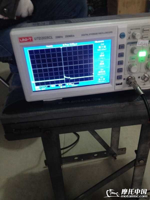

    有一辆老旧的捷达100三天两头火花塞就击穿,用示波器采集了一下次级波形如下图。没有震荡线换了个新的高压包换了个新的火花塞,启动车子一会、卸下新火花塞发现有些电极发黑。调整了一下化油器,车有轻微的烧机油,也就没有再要求火花塞电极的颜色。又用示波器采集了一下次级波形如下图。交与客户跟踪几天火花塞没有再坏。

    因为高压包没有点火持续能量,使得燃烧时间变长3,所以火花塞点火能量不够,燃烧不好!换了高压波形正常,由于没数据只能浅谈。
    发表于 2017-3-8 20:21:47 | 显示全部楼层
    一张么有震荡波
