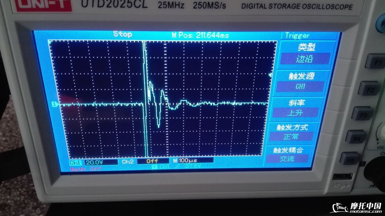

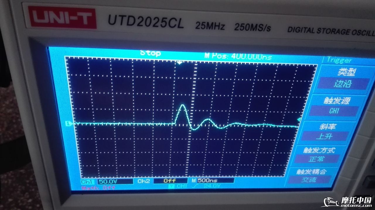

        下午闲来无事,架起波波测了下初级波形,发给大家看,让大神们指点一下。想问一下第2个波形搞出来怎么
    跟书上的那个图形不一样,就是接过二级管的那个图形来
    IMG_20170312_152412.jpg IMG_20170313_001001.jpg 还有这个图片在电脑桌面是大的,怎么传到这里就变小了

    第一个波形跟书上的不一样

    发表于 2017-3-13 11:20:11 指尖摩托手机 | 显示全部楼层
    楼主耦合选直流,触发方式选自动
    发表于 2017-3-13 11:21:33 指尖摩托手机 | 显示全部楼层
    幅值50V时基5US

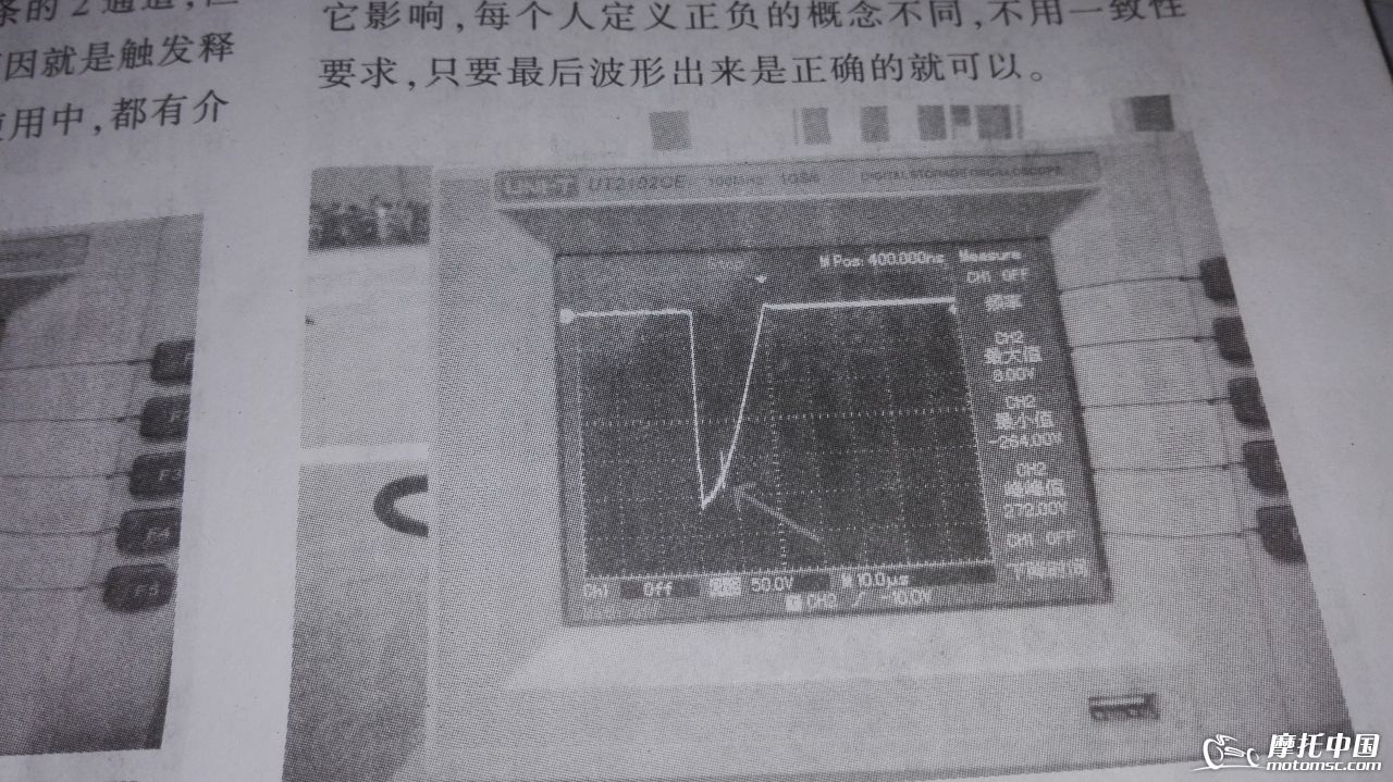

    发表于 2017-3-13 12:07:15 | 显示全部楼层
    一个人的旅行 发表于 2017-3-13 00:18
    第一个波形跟书上的不一样
    请问楼主这书是什么书?
     楼主| 发表于 2017-3-13 15:53:17 指尖摩托手机 | 显示全部楼层
    谢谢大神的指点
     楼主| 发表于 2017-3-13 15:53:39 指尖摩托手机 | 显示全部楼层
    摩托中国杂志
