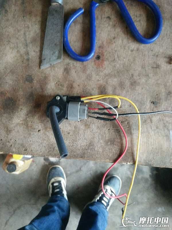

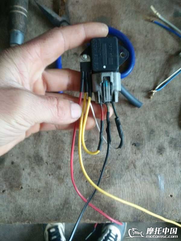

    我的传感器里面没有字呢,我不知道哪条是负线,我接起来了,可是晚天我试了,没用呢,还不知道接化油器接头的那个孔。我这条红线是不是接出12v的正极,中间黄的是接负极是吗,传感器中间那条是不是信号线啊,就是连探头的是吗。

    发表于 2017-3-14 13:31:05 指尖摩托手机 | 显示全部楼层
    你接好试试哪根线有5伏的电压,接上压力传感器就能用了。

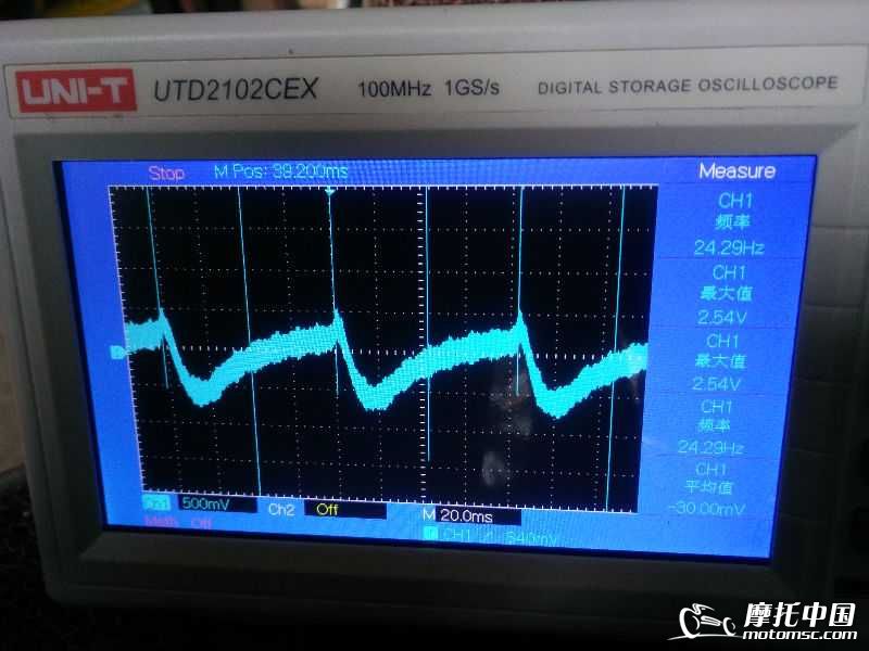

     楼主| 发表于 2017-3-14 16:18:44 指尖摩托手机 | 显示全部楼层
    一开始那个三极管都是坏的,我有两个7805三极管,我接好后试了一下,好像测出来的波行有点像了,但好像很粗,是不是哪里又不对了
    发表于 2017-3-16 14:43:22 指尖摩托手机 | 显示全部楼层
    1电源要加电解电容2清洗剂喷一下传感器里面
    发表于 2017-3-16 14:45:12 指尖摩托手机 | 显示全部楼层
    3示波器设置用采样,耦合是直流

    发表于 2017-3-17 10:08:11 指尖摩托手机 | 显示全部楼层
    还要避开干扰
