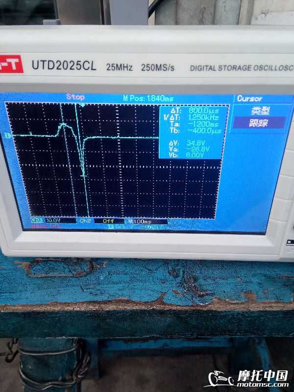

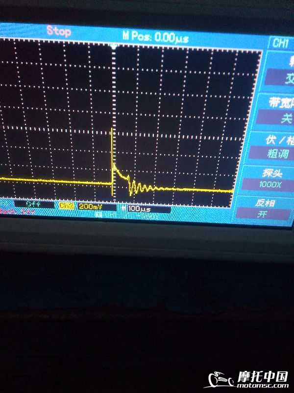

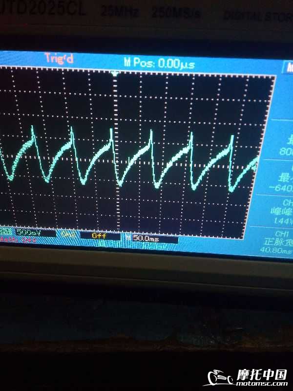

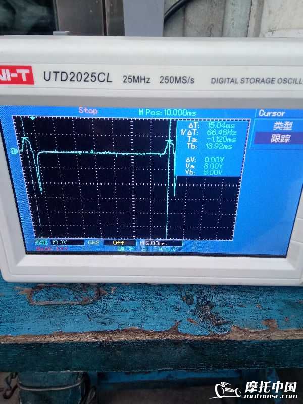

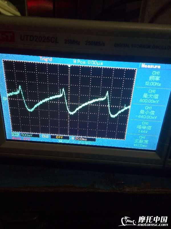

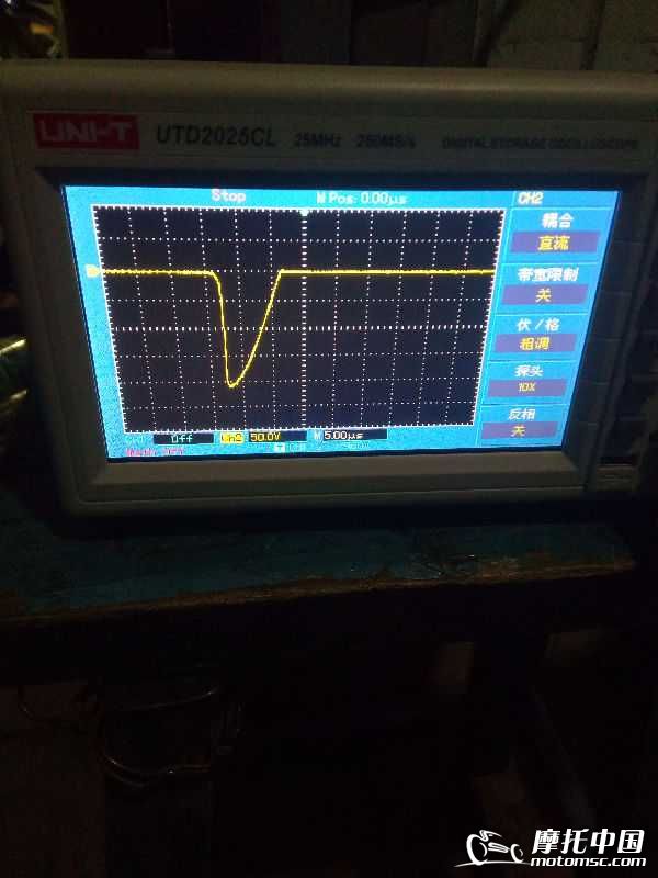

    各位老师看看哪里需要改正

     楼主| 发表于 2017-3-16 21:19:10 指尖摩托手机 | 显示全部楼层
    我测的鑫源CG125顶杆机凸台为19.4,不知道正确不
    发表于 2017-3-27 13:32:57 | 显示全部楼层
    你的点火初级波形是不是没有加二极管啊?
