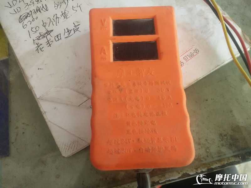

    发表于 2017-4-12 15:53:17 指尖摩托手机 | 显示全部楼层
    试试这个
    发表于 2017-4-12 20:01:32 指尖摩托手机 | 显示全部楼层
    平昌,刘军 发表于 2017-4-12 15:53
    试试这个
    哪里有卖?

    发表于 2017-4-27 00:12:54 指尖摩托手机 | 显示全部楼层
    试试这个
    兄弟,多少钱,哪生产的
