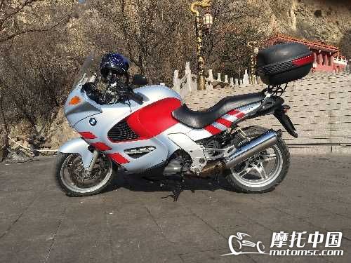

    大家好:我的宝马k1200rs、ABS出现故障.钥匙接通给电就长鸣.前泵捏着有反应.脚踩后刹车一点反应都没有.几乎没刹车.、只要一给电.ABS的声音就想是一直踩着刹车的声音.捏前刹能听到泵工作的声音.(故障现象描述-昨天骑车发现码表没反应不转了.于是立即返回.外观检查没有明显问题.动了动前轮ABS探头检查污垢.很清洁.装回.然后拧钥匙通电的瞬间ABS泵就开始长鸣.反复多次.无果.发现后本刹车油壶液位低过下限刻度.补充了一点油.发现油质不好.干脆换了新油.把油从后泵排气孔拧开.踩后泵.一直等到排不出油为止.然后加注了全新的美孚dot4,反复排油.再加回去.一直保持着油壶有油.拍了空气.油压正常后.通电还是长鸣、实在是无能为力了.请大神们帮帮忙)追加—迈速表和ABS有关系么?
