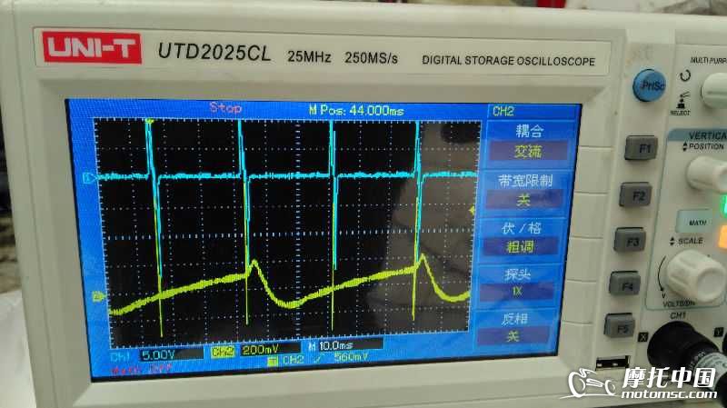

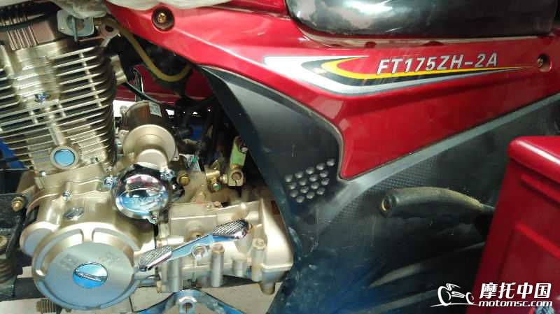

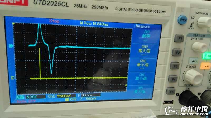

       2017年1月份公司售出的一辆福田175风冷高低速三轮车,车主几天后反映该车负载五六百公斤,1到4档行驶正常,5档跑不起来,4档提速到45迈换到5档速度也上不去,空载故障不明显,路试空载五档能跑到70迈,但是感觉五档提速缓慢发肉,载人模拟负载路试,一到四档行驶正常,换到五档速度就慢慢下降无法行驶,更换化油器、点火器、高压包、线圈,故障依旧,后又检查气门间隙、配气正时也没找到故障原因,由于车主加装了车棚,无法换车,只好先这样用着,(当初购买示波器也是因为这辆车)直到三月份又售出一辆同款125排量车,车主跑出去几公里回来反映同样的故障,要求换车,打发客户走后又对这辆车进行检查,和以前一样没有结果,用示波器检查各种波形,虽然不懂深入分析,但和正常波形对比也没发现异常,至此陷入僵局,打算等到参加系统学习后再说,
          有道是:山重水复疑无路,柳暗花明又一村。前几天某品牌发动机区域经理来公司调查使用情况,向他反映这个问题后得到答复:有一批发动机主副轴套齿安装错误,四档和五档传动比差别太大(用在一种专用高低速车上的),导致五档无法正常行驶,遂更换另一批次发动机路试恢复正常,
