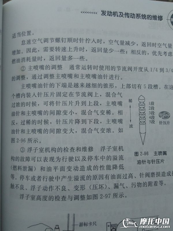

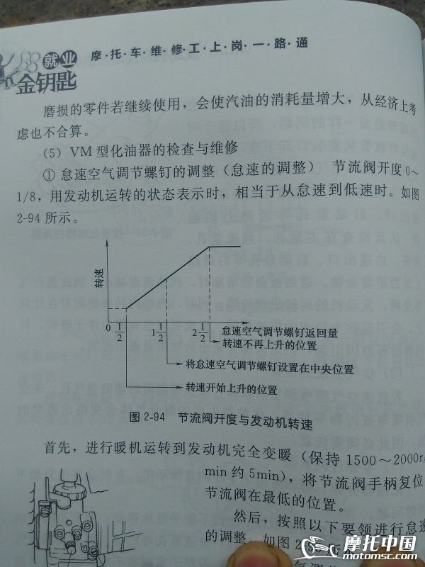

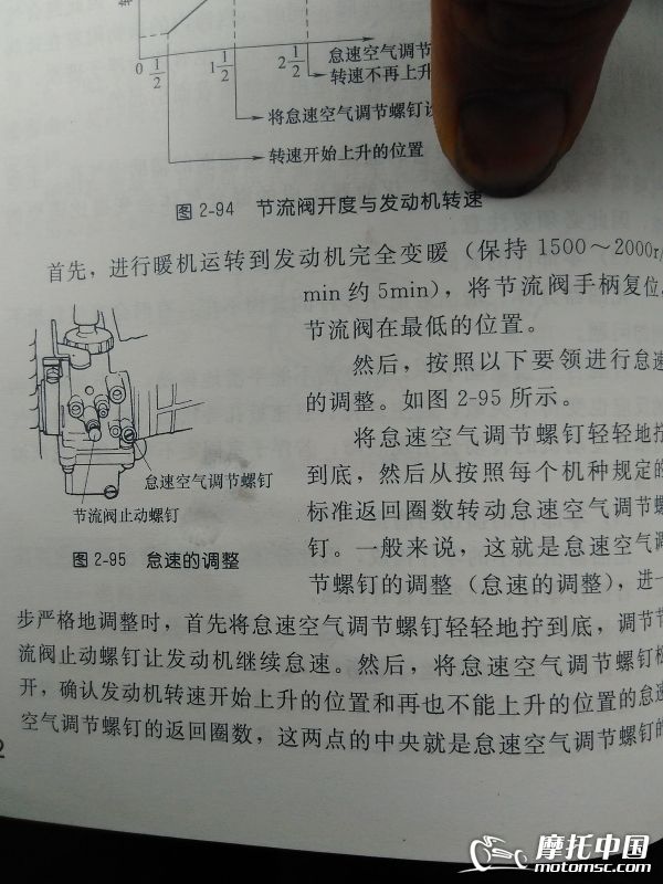

    发表于 2017-4-26 15:46:24 | 显示全部楼层
    书上的应该不会错!
