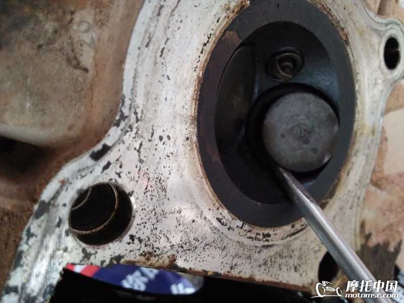

    今天修js110这车气门已换第三付了,前两回换气门都差不多用了6个多月。这回再认真看看好像气门杆中间有东西,用指甲刮好像胶,又不敢肯定什么东东,修了那么多车不明白这车怎么老弯气门,请教各位师傅

    汽油质量问题
    发表于 2017-5-2 07:07:52 指尖摩托手机 | 显示全部楼层
    1,气门质量,2活塞环,发动机温度高
    发表于 2017-5-2 08:44:28 指尖摩托手机 | 显示全部楼层
    低质的汽油燃烧后有类似胶膜的东西行成结炭,并具火花塞与气门顶部会形成灰白色,温度高而功率低…
    发表于 2017-5-2 10:10:07 | 显示全部楼层
    更换加油站,南方加石化北方石油,最好壳牌
    发表于 2017-5-3 05:05:14 指尖摩托手机 | 显示全部楼层
    应该是汽太次了
    发表于 2017-5-3 05:45:16 指尖摩托手机 | 显示全部楼层
    汽油的问题是主要的,我们这里的私人加油站差不多都会出现这样的现象
     楼主| 发表于 2017-5-3 09:48:09 指尖摩托手机 | 显示全部楼层
    这里的加油站是私人开的,但其他摩托车很没出現这情况,是不是单弹簧的原因,回力不够
    发表于 2017-5-3 12:53:00 指尖摩托手机 | 显示全部楼层
    汽油的问题,遇到过这样的事。
    发表于 2017-5-3 13:54:21 指尖摩托手机 | 显示全部楼层
    汽油不好
