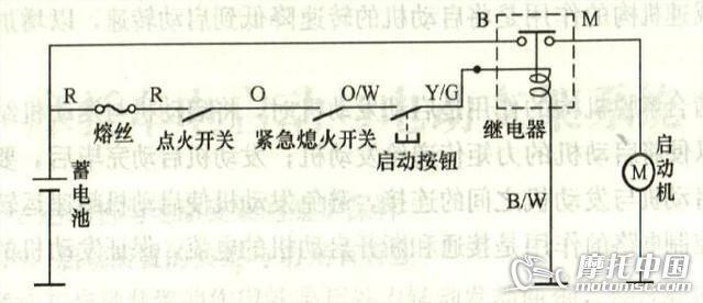

    要是这么设计
    我有点懵逼发生紧急情况这个熄火开关有毛用啊!!!
    还是这个电路图打印错了我看了很久之后才来论坛问的可不是不思考就伸手蛤 嘻嘻
    发表于 2017-5-3 18:25:36 | 显示全部楼层
    线路图不完整,熄火开关还有一根线去点火器
    发表于 2017-5-3 19:53:23 指尖摩托手机 | 显示全部楼层
    熄火开关之后的橙/白线,应该有去高压包和点火器的12v线。这个简易线路图没画出来。或者这就是一张线路分解图。主要是讲启动线路的

    发表于 2017-5-4 08:17:34 | 显示全部楼层
    这个是分路图,不是完整的
     楼主| 发表于 2017-5-4 10:37:33 | 显示全部楼层
    付亮 发表于 2017-5-4 08:17
    这个是分路图,不是完整的
    原来如此,果然事出反常必有妖。不过为什么紧急熄火开关还是在启动电路上。那好吧这就和熄火方式分类有关系了
