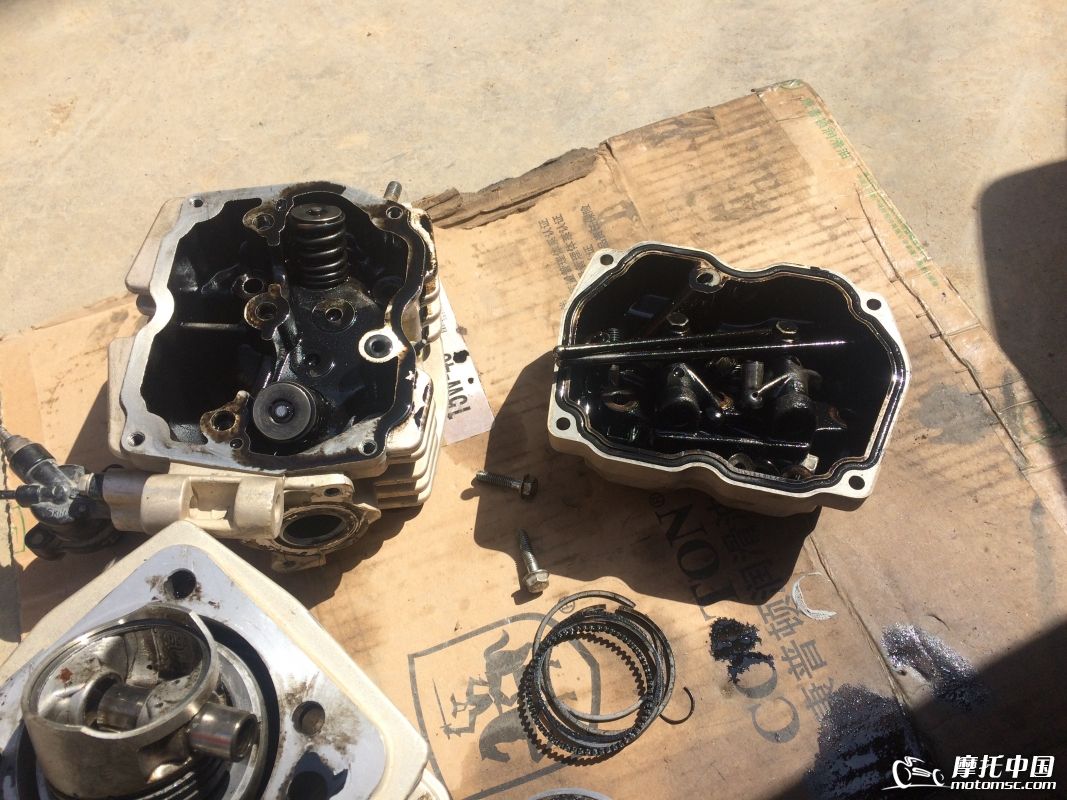

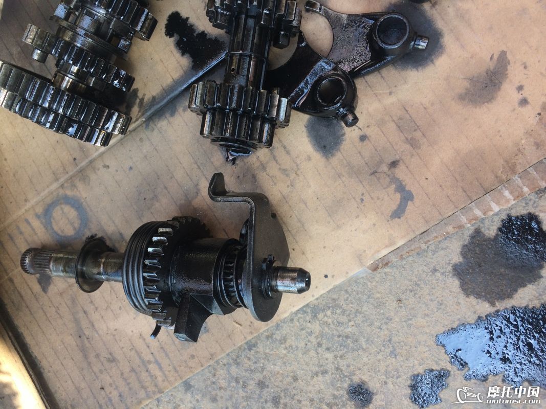

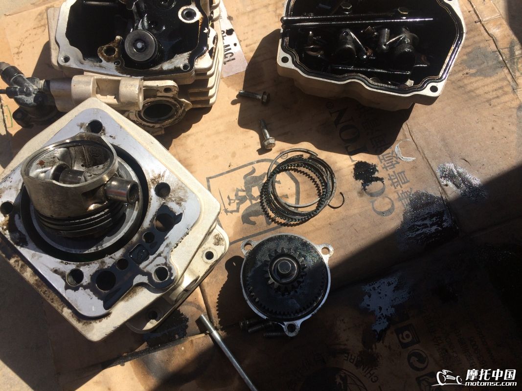

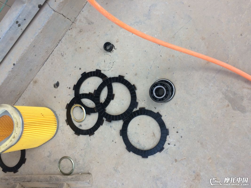

    今天早上来了一辆福田150三轮挡位有异响,启动杆有时往下掉,试了一下应该是副轴滚针轴承坏了,拆。
    未清洗
    未清洗

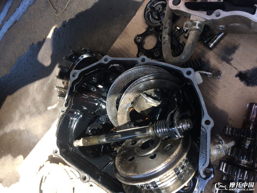

    坏的轴承和离合片
    坏的轴承和离合片
    未清洗
    未清洗

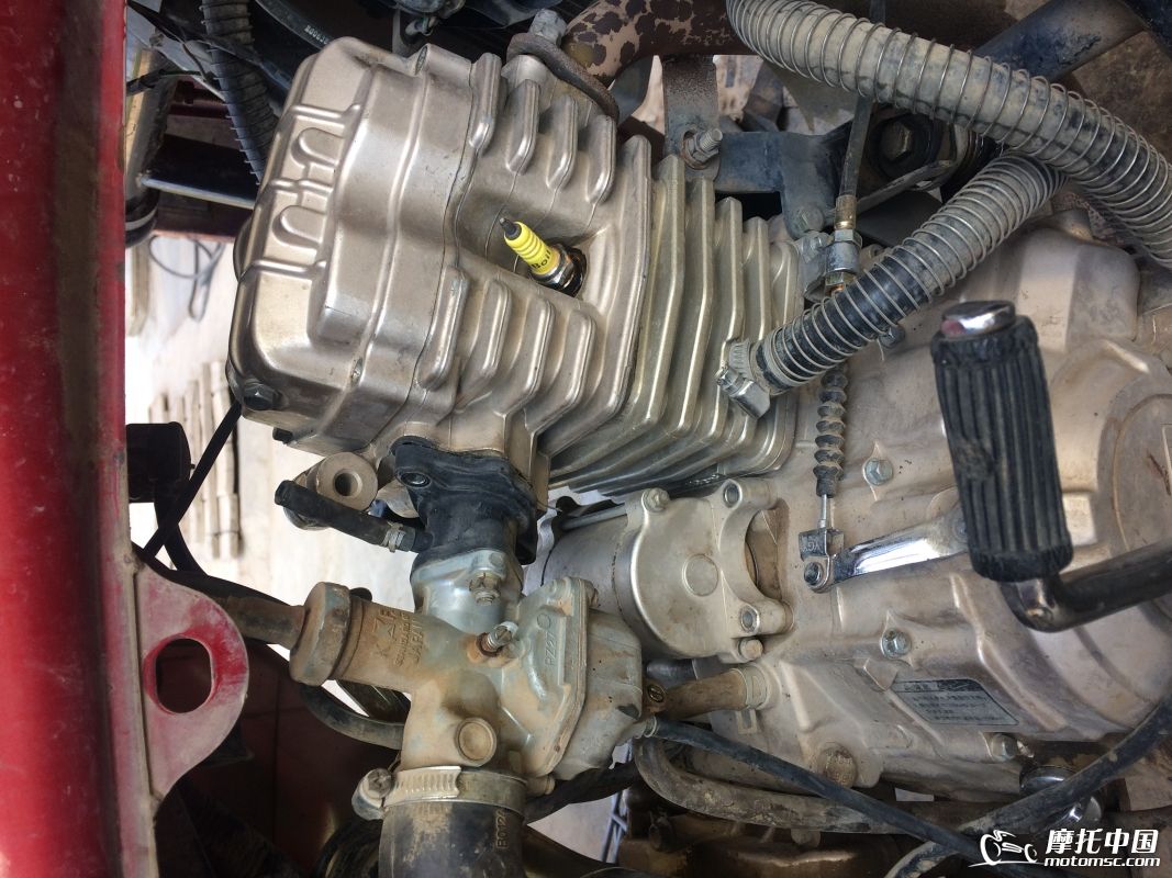

     楼主| 发表于 2017-5-8 18:02:47 | 显示全部楼层
    车主的机油是自己在加油站买的昆仑,自己换的质量不行三五个月机器就藏成这样了
    发表于 2017-5-8 20:35:34 | 显示全部楼层
    确实好脏啊

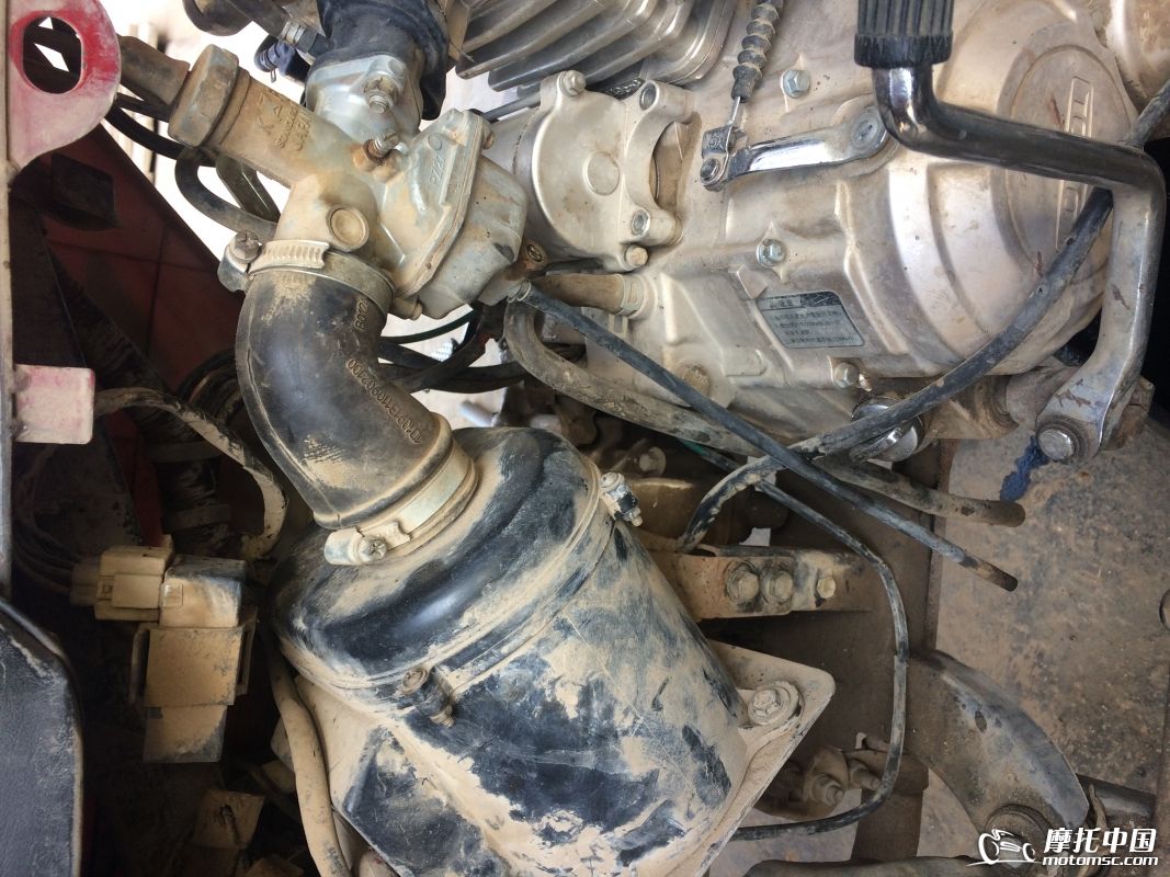

     楼主| 发表于 2017-5-8 20:44:20 | 显示全部楼层
    光洗就用了几升汽油,他换的空滤芯也不行,海绵封口的滤芯福田车已经淘汰了四五年

     楼主| 发表于 2017-5-9 07:32:33 | 显示全部楼层
    路没修好,修好事顺后买,油环粘住了
