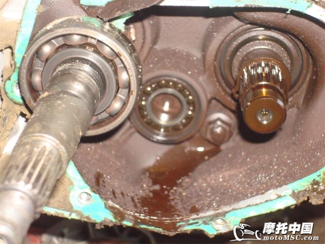

    很多骑踏板车的车友对于更换机油和空滤都很积极,但是对于齿轮油却忽视。有的是新车的时候换过,一看放出的油很清,和新换的一样认为不换也可以,有的是忘记,更有甚者是真不知道踏板车还要换齿轮油,这些情况我都遇到,有图有真相。

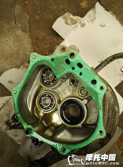

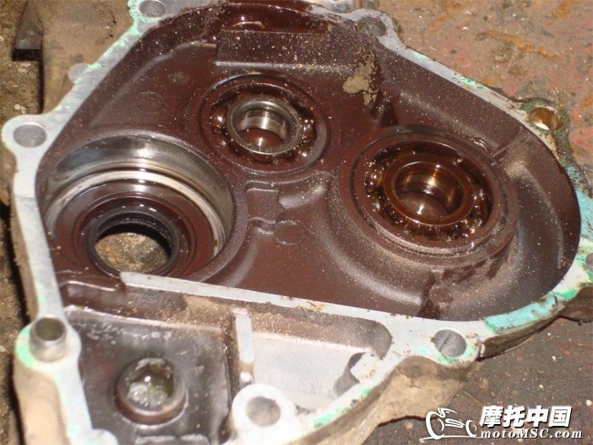

    案例1:骑行了五万公里的车,由于变速箱油封漏油进行维修。
    五万多公里的车由于油封漏油打开后变速箱维修

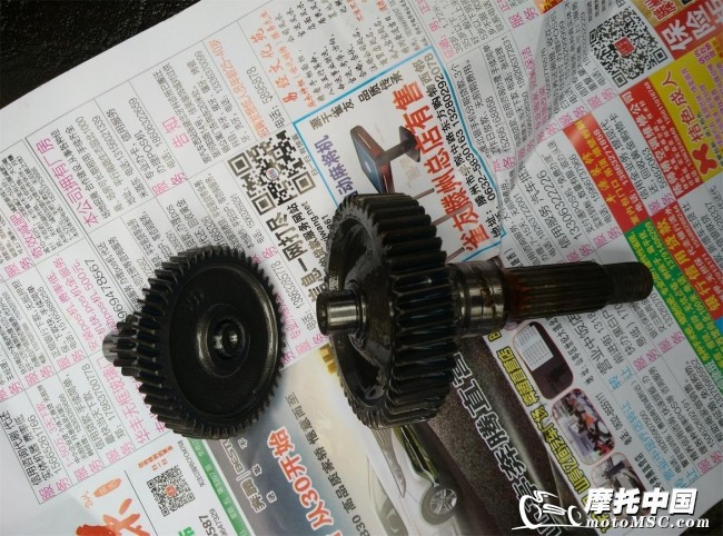

    定期更换齿轮油的成果!
    齿轮基本看不出磨损。

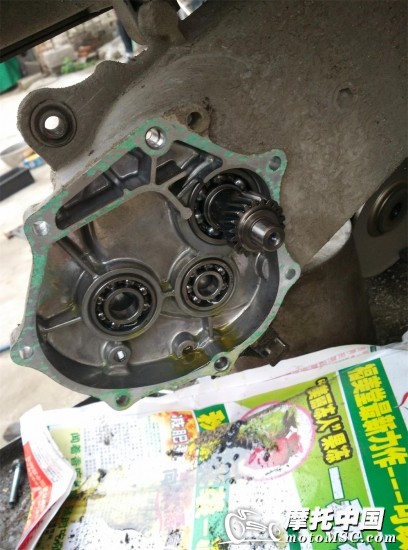

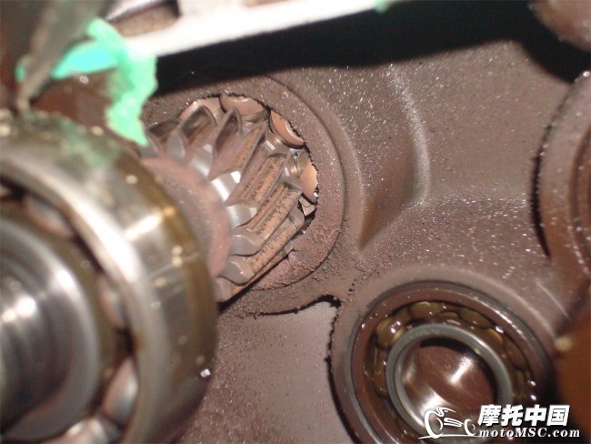

    案例2:在骑行中后轮突然抱死,无法行驶。
    长期没有更换齿轮油,致使轴承保护架断裂卡死
    为了您爱车的身体健康,和您的骑行安全,请定期更换齿轮油。
