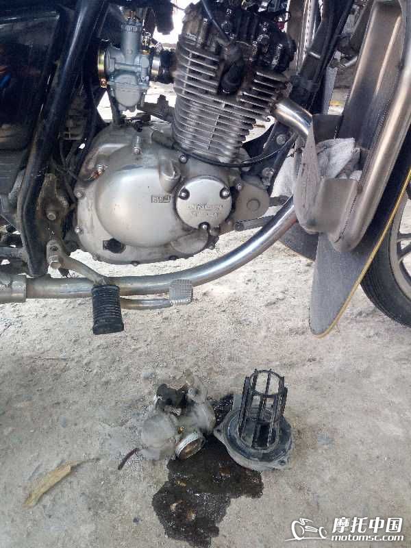

    这种故障属于个别问题,已知125改150套缸有上千套,类似这种故障的极少数。
    2003年的豪爵GN125改150套缸(非标)后,行驶中发吐无高速,感觉没劲有点像排气管堵塞现象。化油器正常,电路正常,套缸没问题。
    维修更换配件,凸轮.摇臂,正时链,排气管,除套缸是(非标产品),余更换的配件属标准件。
    更换MSC标识部件GS改装化油器,智能电子后故障已排除,提速更快,加速更猛,时速随时上百,GS改装化油器和智能电子点火器是动力提升的宝贝件,值得拥有。
