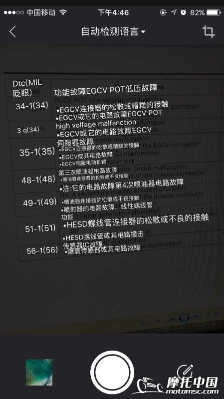

    08年CBR600美版 排气阀问题(可能是电路问题)
    车子自检排气阀电机会动 但是开度不够 着火回位加油转速上去 电机不工作   检查线路都通电 电机拆下来放在CBR1000上用是正常运行的拆了954的电机过来接上又是同样的情况 自检会动 着车加油转速上去不工作 EGCV连接器搞不明白是那个口。要是有大神能帮忙解决问题,红包奖励,微信xiyu925123

     楼主| 发表于 2017-5-24 22:08:46 指尖摩托手机 | 显示全部楼层
    架起后轮没试过,但是把电机换在1000的时候原地着车加油是正常工作的。换没换过也不清楚,毕竟是水车。
