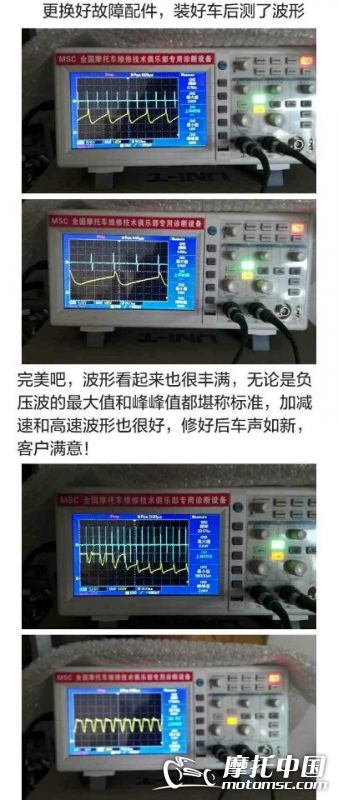

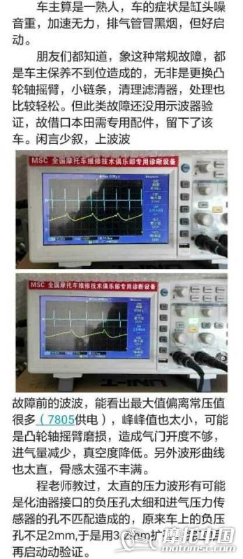

    新大洲威武XDZ100-41A缸头噪声的维修

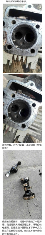

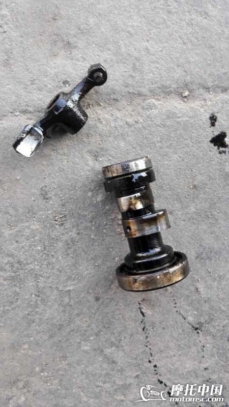

    车主保养的太到位了
    发表于 2017-5-30 14:10:15 指尖摩托手机 | 显示全部楼层
    这车子来之前,噪音不大吗?
    发表于 2017-5-31 09:51:30 | 显示全部楼层

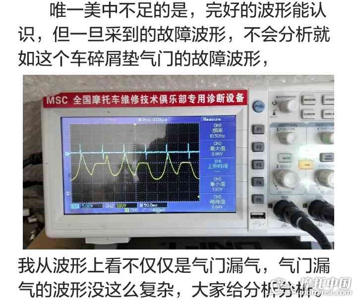

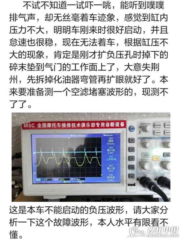

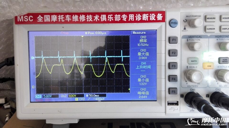

    进气门关闭不严,而排气门又开度不够
    发表于 2017-5-31 10:35:53 | 显示全部楼层
    波形是确定故障范围和维修方向,快速解决问题。过分深度探究,没多大意义!
     楼主| 发表于 2017-5-31 15:26:13 | 显示全部楼层
    超威的心 发表于 2017-5-31 09:51
    进气门关闭不严,而排气门又开度不够
    杨版主,说的很对
     楼主| 发表于 2017-5-31 15:30:01 | 显示全部楼层
    你的意思是对波形一知半解吗?这让人有点不能接受吧
    发表于 2017-5-31 22:44:52 | 显示全部楼层
    这个属于咱们维修从业人员的通病。这个要理解,也需要慢慢来提高我们的素养。还是赞同大家其实是需要知其然还需要知其所以然。这样,咱们才能有本质的提高。
