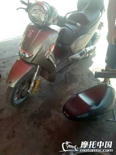

    傍晚时分,大鹏打来电话,青州同学的车发来维修,我感到万分惊讶!什么车,什么故障,惊到我这小庙!
    举报
     楼主| 发表于 2017-6-6 15:10:57 指尖摩托手机 | 显示全部楼层

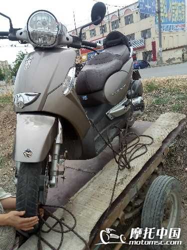

    阿普利亚,第一次接触,马瑞利电喷系统,只是看看过资料未曾维修过。
    举报
     楼主| 发表于 2017-6-6 15:22:24 指尖摩托手机 | 显示全部楼层
    据车主叙述,此车故障比较蹊跷,有时候高速正常,有时候只能5.6时迈,有时候怠速正常,有时候没有。

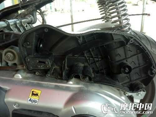

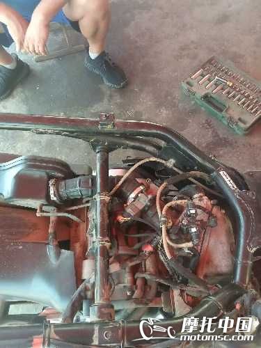

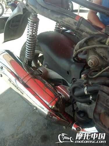

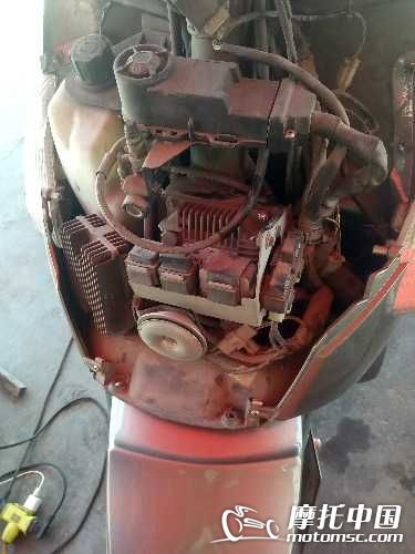

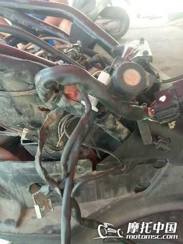

    在青州经过n个师傅检测,清洗了节气门,洗了喷油嘴,还是老样子,病情未见好转,愁坏了车主,拆解检查
    举报
     楼主| 发表于 2017-6-6 15:32:22 指尖摩托手机 | 显示全部楼层

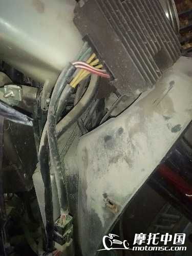

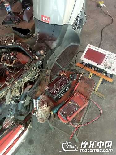

    此车为马瑞利电喷系统,第一次接触,我也是一头雾水,不能给俱乐部抹黑,这么多年各位老师栽培,多少也有点经验,对各个执行器,传感器检查未发现故障起因。

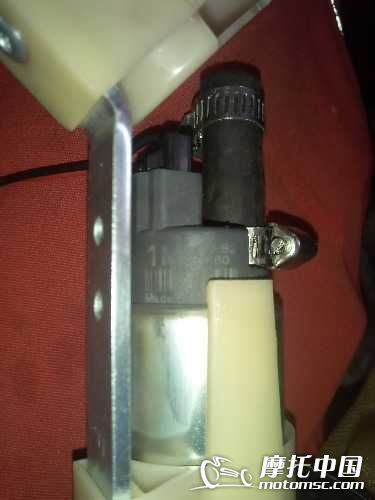

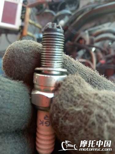

    火花强烈,未发现异常,最好检查油压
    举报
     楼主| 发表于 2017-6-6 15:43:47 指尖摩托手机 | 显示全部楼层

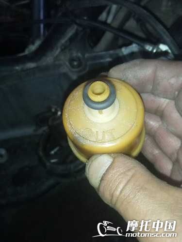

    油压偏低,呵呵,
    举报
     楼主| 发表于 2017-6-6 15:45:14 指尖摩托手机 | 显示全部楼层
    跟换油泵,故障排除

    此车做工扎实,用料考究,联动刹车,如果能装上车神的abs那就是完美无缺了。
