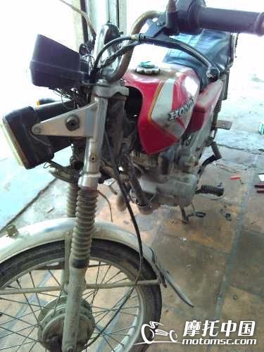

    发表于 2017-6-11 11:24:28 指尖摩托手机 | 显示全部楼层 |阅读模式
    这车在别家修理己经换了几个电池了,每个电池都是只有用几个月就不行,

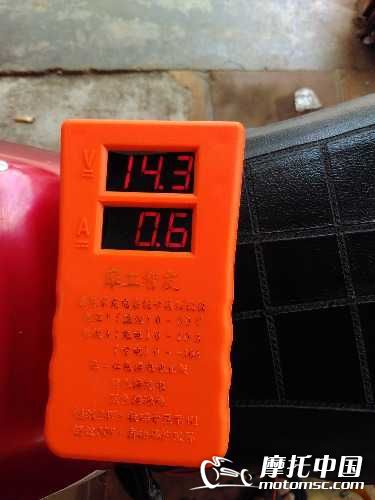

     楼主| 发表于 2017-6-11 11:29:46 指尖摩托手机 | 显示全部楼层
    这是换了新电池新充电器后台速的电流读数,转速提到三千转也是这样,

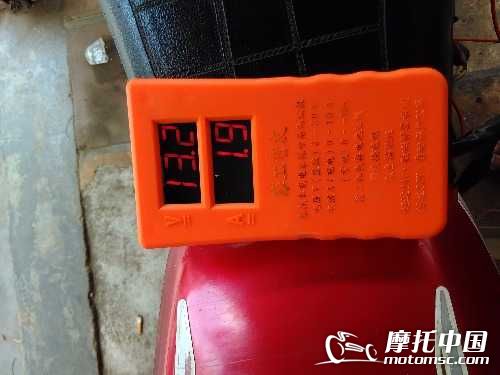

     楼主| 发表于 2017-6-11 11:33:24 指尖摩托手机 | 显示全部楼层
    这是刚启动后的电流读数,然后慢慢减到0,6。
    发表于 2017-6-11 17:14:29 指尖摩托手机 | 显示全部楼层
    加大油门,转速达到八千时,电流不少于2A。开大灯远灯时,也要检查电压,电流
     楼主| 发表于 2017-6-11 20:57:05 | 显示全部楼层
    假如电瓶已经是满电的情况下,充电电流还会是2A吗
    发表于 2017-6-12 08:47:49 | 显示全部楼层
    检查电路开关有无无意打开比如刹车,
     楼主| 发表于 2017-6-12 16:01:11 指尖摩托手机 | 显示全部楼层
    付亮 发表于 2017-6-12 08:47
    检查电路开关有无无意打开比如刹车,
    谢谢,己经解决

     楼主| 发表于 2017-6-13 09:46:56 指尖摩托手机 | 显示全部楼层
    付亮 发表于 2017-6-12 19:57
    什么问题
    多谢关注,发这个贴主要是我想确定0.6a的充电电流会不会偏小。至于车主为什么每个电池只能用几月,是因为换的是那种翻新电池,根本没质量。
