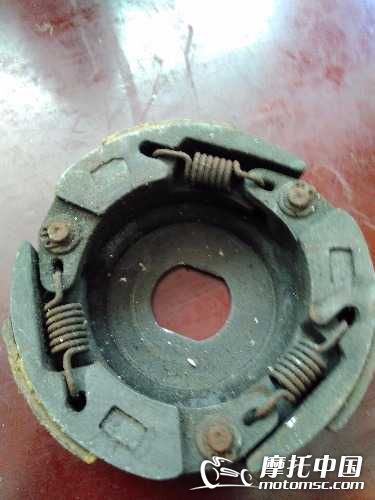

    踏板车起步抖动  已经换了离合器   现在加油门起步还是抖动  加大油门就不怎么抖动了    这是要换什么才会好?

    换的什么品牌的离合器,后边检检查没,后齿轮油换没后胎如何

    有没有换这个,看会不会沾到机油了

    前面普利珠是不是太重了,普利盘轴有没销短过?

    检查一下驱动盘,皮带的另一段。驱动珠是否磨损或者驱动盘磨损
