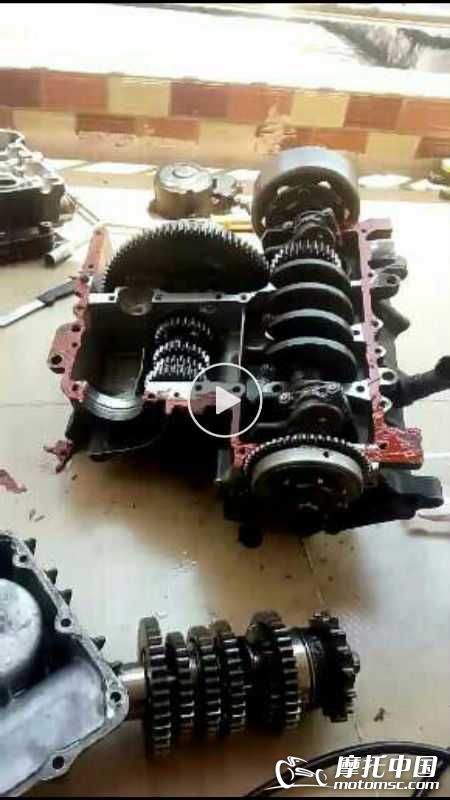

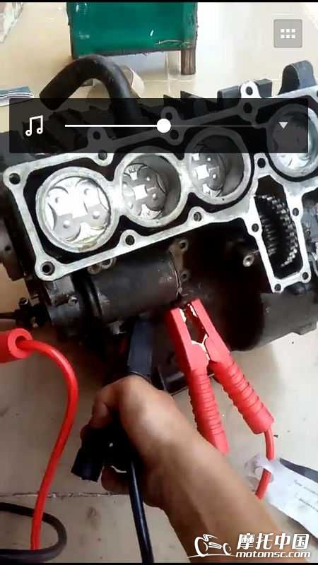

    我正在修一台cbr250 现在合好箱了 但是 一直挂着一个档 具体什么档我也不知道 用电启马达测试 转动顺畅 求大神解说变速拨叉与齿轮安装注意什么

    注意轴向间隙撒
    发表于 2017-7-31 07:50:10 指尖摩托手机 | 显示全部楼层
    拨叉应该没有装配到位,造成只能进入一档
    发表于 2017-7-31 07:50:13 指尖摩托手机 | 显示全部楼层
    拨叉应该没有装配到位,造成只能进入一档

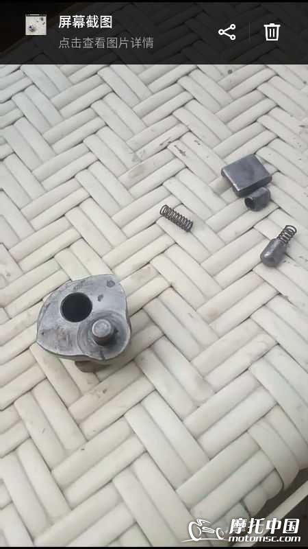

    现在找到问题了 我把变档轴总成拆了如图下 然后用套筒转动 可以换挡 但是现在发现新问题  就是离合不分离 还有就是离合不分离也能挂挡?
