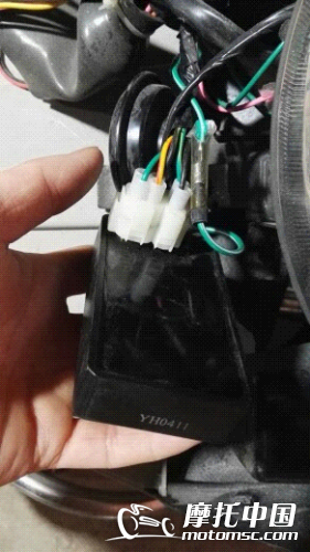

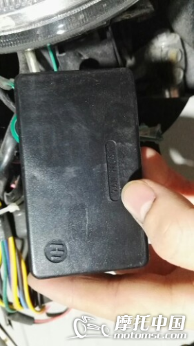

    12年喜悦100前几天启动不了,换了个点火器,这两天开着声音变大,低速速度不稳定,有顿挫感,启动声音大,极速也比原来慢了些,请问大家这是不是点火器不匹配的问题?就是换的图中的点火器

    喜悦100点火器本来就是直流的,估计点火器的型号不符合原车

    发表于 2017-7-31 10:01:29 指尖摩托手机 | 显示全部楼层
    C.R.F 发表于 2017-7-31 09:48
    我也觉得是,但换别的试试,会不会对电路有影响
    这车的原车点火器的插头是不是红色的?
    发表于 2017-7-31 10:08:43 指尖摩托手机 | 显示全部楼层
    12年喜悦100应该是数字CDI点火器,跟老款喜悦的点火器不通用
