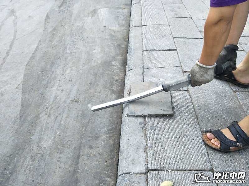

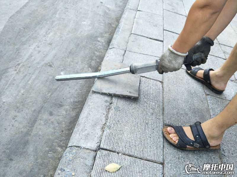

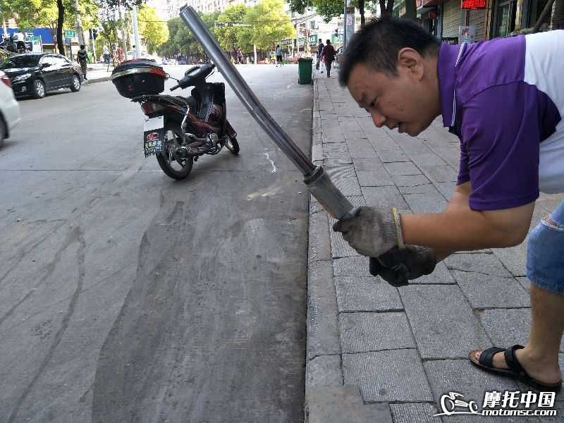

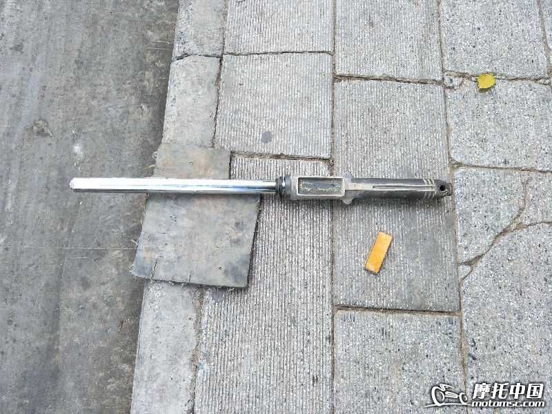

    发表于 2017-8-6 07:50:39 指尖摩托手机 | 显示全部楼层
    如果弯的不是蛮狠,可以拆下减震,找一坚硬的台阶处,垫好硬木头或运输带之类的,带好手套,握紧减震下筒,摔打变形处,多次用力摔打即可校正,但这样校正的精度不高,完全可以正常使用。
    发表于 2017-8-6 08:00:06 | 显示全部楼层
    这是在没有校正工具,变形不是很严重的情况下,简易的校正办法,大家可以试试
