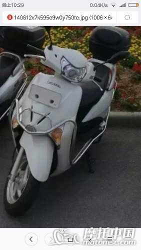

    启动的时候要稍微加一点油门才能启动,怠速正常,这种现象正常吗?

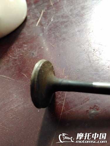

    换了个气门,那个在排气口的传感器用汽油清洗不会洗坏吧?

    气门铰没,和磨
     楼主| 发表于 2017-8-7 19:37:42 指尖摩托手机 | 显示全部楼层
    付亮 发表于 2017-8-7 17:19
    气门铰没,和磨
    气门磨过了,用汽油试了,确定没有泄露
     楼主| 发表于 2017-8-7 19:39:57 指尖摩托手机 | 显示全部楼层
    气门间隙排气0.15,进气0.10,
