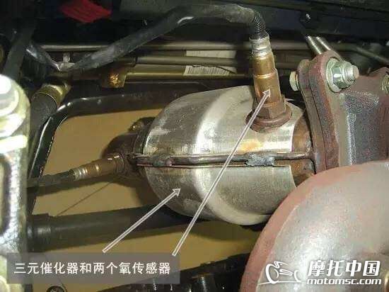

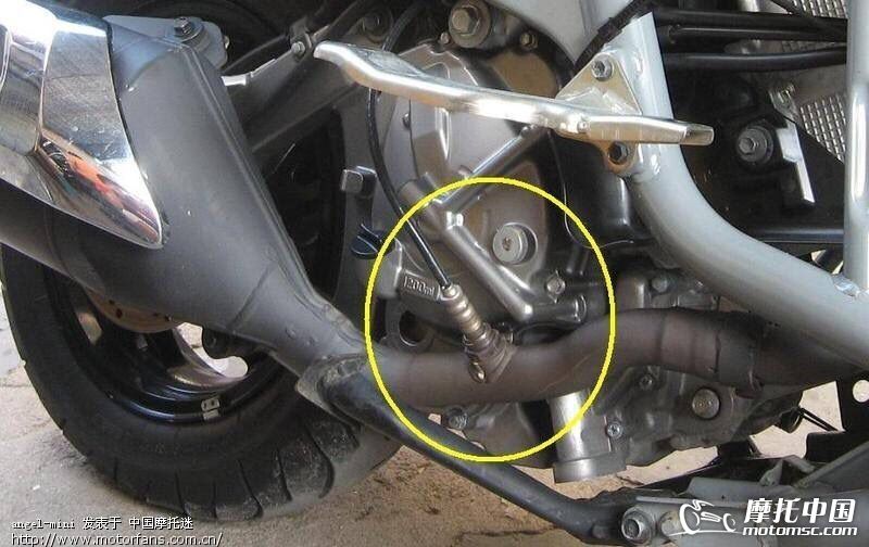

    氧传感器的工作原理与电池相似,传感器中的氧化锆元素起类似电解液的作用。其基本工作原理是:在一定条件下(高温和铂催化),利用氧化皓内外两侧的氧浓度差,产生电位差,且浓度差越大,电位差越大。大气中氧的含量21%,浓混合燃烧后的废气实际上不含氧,稀混合气燃烧后生成的废气或因缺火产生的废气中含有较多的氧,但仍比大气中的氧少的多。

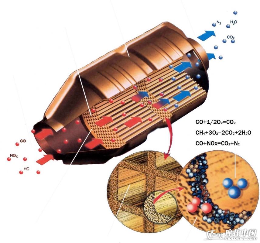

    氧传感器的作用是测定发动机燃烧后的排气中氧是否过剩的信息,即氧气含量,并把氧气含量转换成电压信号传递到发动机计算机,使发动机能够实现以过量空气因数为目标的闭环控制;确保三元催化转化器对排气中的碳氢化合物(HC)、一氧化碳(CO)和氮氧化合物(NOX)三种污染物都有最大的转化效率,最大程度地进行排放污染物的转化和净化。

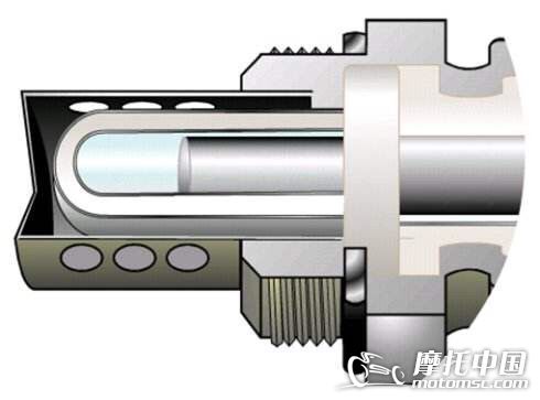

    氧传感器的特性;是利用陶瓷敏感元件测量各类加热炉或排气管道中的氧电势,其核心元件是多孔的ZrO2陶瓷管,它是一种固态电解质,两侧面分别烧结上多孔铂(Pt)电极。在一定温度下,由于两侧氧浓度不同,高浓度侧(陶瓷管内侧4)的氧分子被吸附在铂电极上与电子(4e)结合形成氧离子O2-,使该电极带正电,O2-离子通过电解质中的氧离子空位迁移到低氧浓度侧(废气侧),使该电极带负电, 即产生电势差。由化学平衡原理计算出对应的氧浓度,达到监测和控制炉内燃烧空燃比,保证产品质量及尾气排放达标的测量元件。

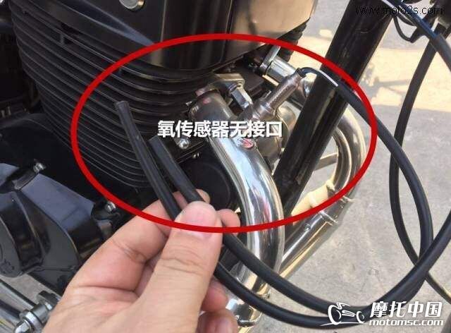

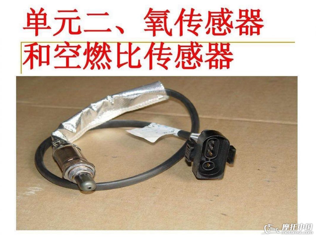

    氧传感器有氧化锆式氧传感器和氧化钛式氧传感器两种。而常见的氧传感器又有单引线、双引线和三根引线之分,;单引线的为氧化锆式氧传感器;双引线的为氧化钛式氧传感器;三根引线的为加热型氧化锆式氧传感器,原则上三种引线方式的氧传感器是不能替代使用的。

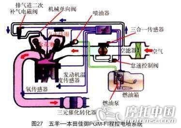

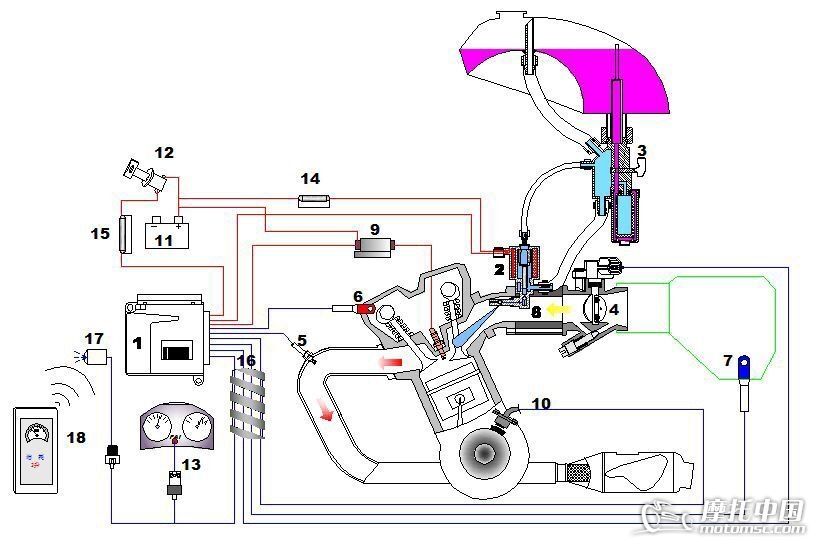

    传感器用于电子控制燃油喷射装置的反馈控制系统,用来检测排气中的氧浓度与空燃比的浓稀,在发动机内进行理论空燃比(14.7:1)燃烧的监控,并向电脑输送反馈信号以控制空燃比。更是电喷发动机控制系统中关键的反馈传感器,是控制汽车尾气排放、降低机动车对环境污染、提高机动车发动机燃油燃烧质量的关键零件,氧在一定条件下,利用氧化锆内外两侧的氧浓度差,产生电位差,且浓度差越大,电位差越大。大气中氧的含量为21%,浓混合气燃烧后的废气实际上不含氧,稀混合气燃烧后生成的废气或因缺火产生的废气中含有较多的氧,但仍比大气中的氧少得多。 QQ图片20170824141410.jpg

    主氧传感器包括一根加热氧化锆元件的热棒,加热棒受(ECU)电脑控制,当空气进量小(排气温度低)电流流向加热棒加热传感器,使能精确检测氧气浓度。
    特别注意;如果机动车采用三元催化器后,必须使用无铅汽油,否则三元催化器和氧传感器会很快失效。再注意,氧传感器在油门稳定,配制标准混合时较为重要的作用,而在频繁加浓或变稀混合时,(ECU)电脑将忽略氧传感器的信息,氧传感器就不能起作用。
