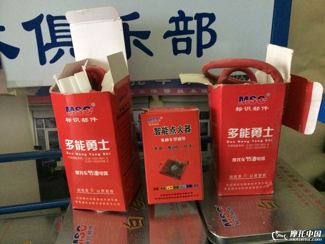

    大家同行换智能点火器的时候遇到原车装GY6高压包的时候是怎麽处理的
     楼主| 发表于 2017-9-30 17:54:46 | 显示全部楼层
    大家注意没有装GY6高压包的车该智能电火器以后也不能改变高压火偏弱的情况

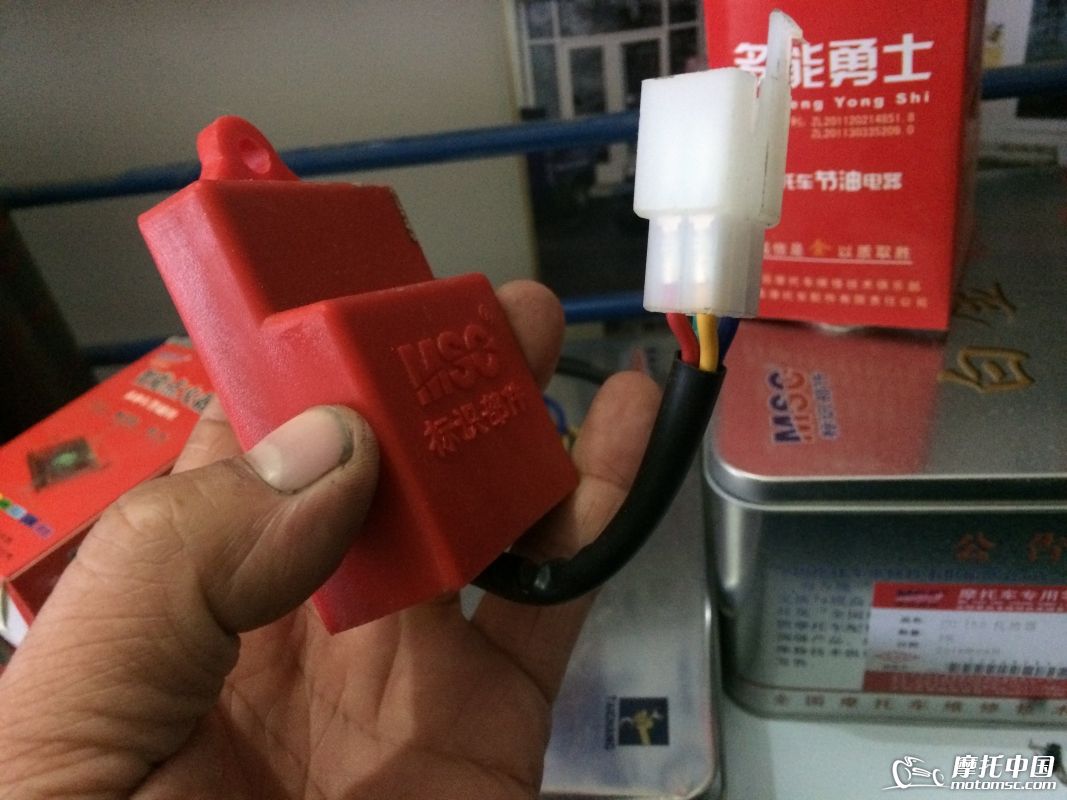

    GY6这种高压包设计的高压火不行,再好的电火器也不行,豪爵新车车主骑过来说车劲和反应不行,装上智能电火器感觉差点,拆下高压帽跳火能看来高压火不够粗和蓝,最后该了多能勇士效果才对,车主也满意。

    再配镀银线和MSC的专用高压帽那就更好
