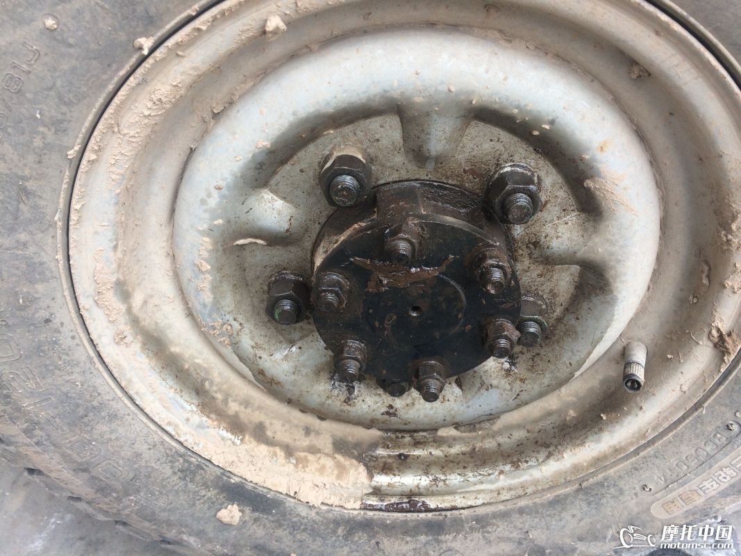

    今天早上来了一辆福田150油刹三轮刹车不好,车劲不好,右刹车刹车猛,左边不好,
    拆之前喷松动剂
    拆之前喷松动剂

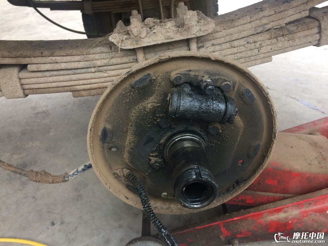

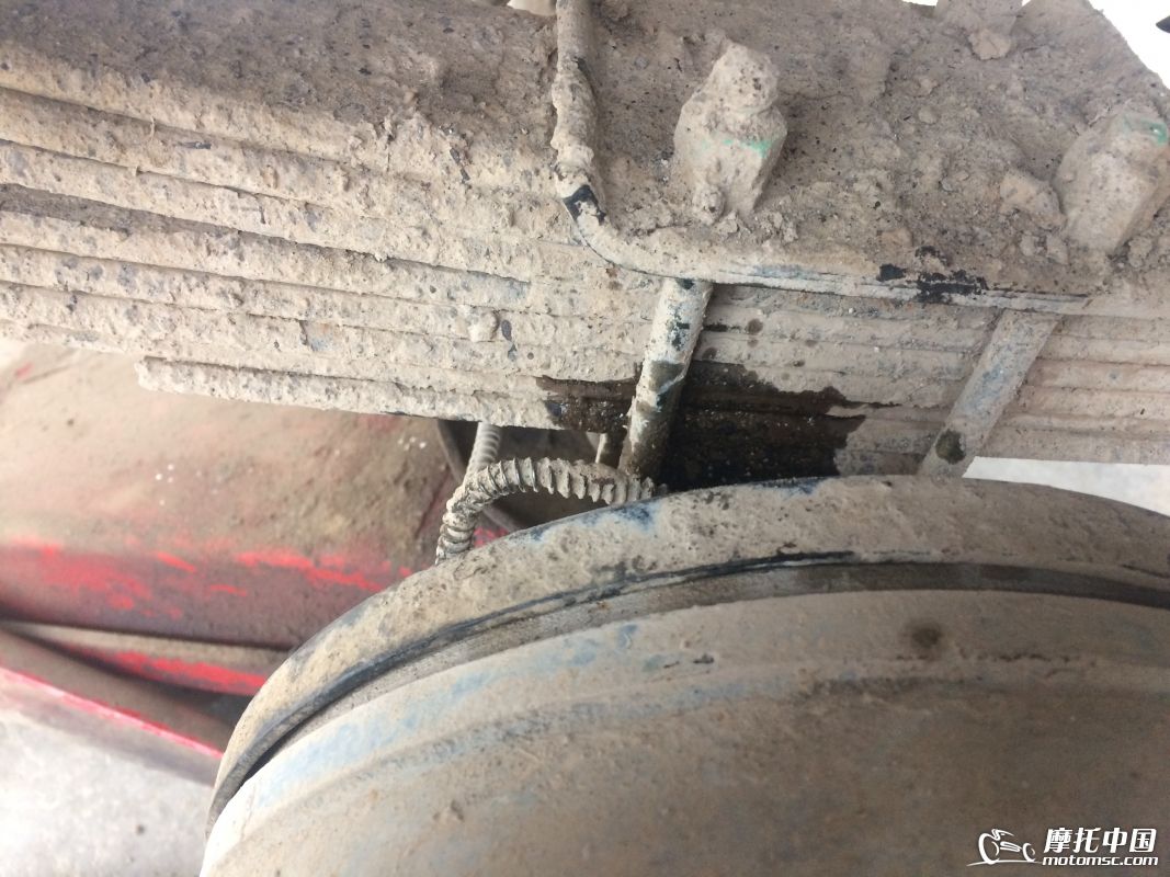

    先拆右边喷松动剂再拆,拆开后油封坏了,刹车块磨损,簧快断了,分泵不利 IMG_5771.JPG ,全部换掉,
    油封得换
    油封得换

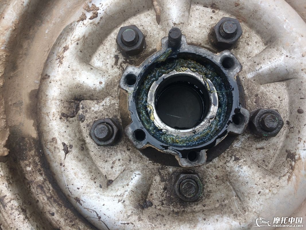

    轴承上黄油
    轴承上黄油

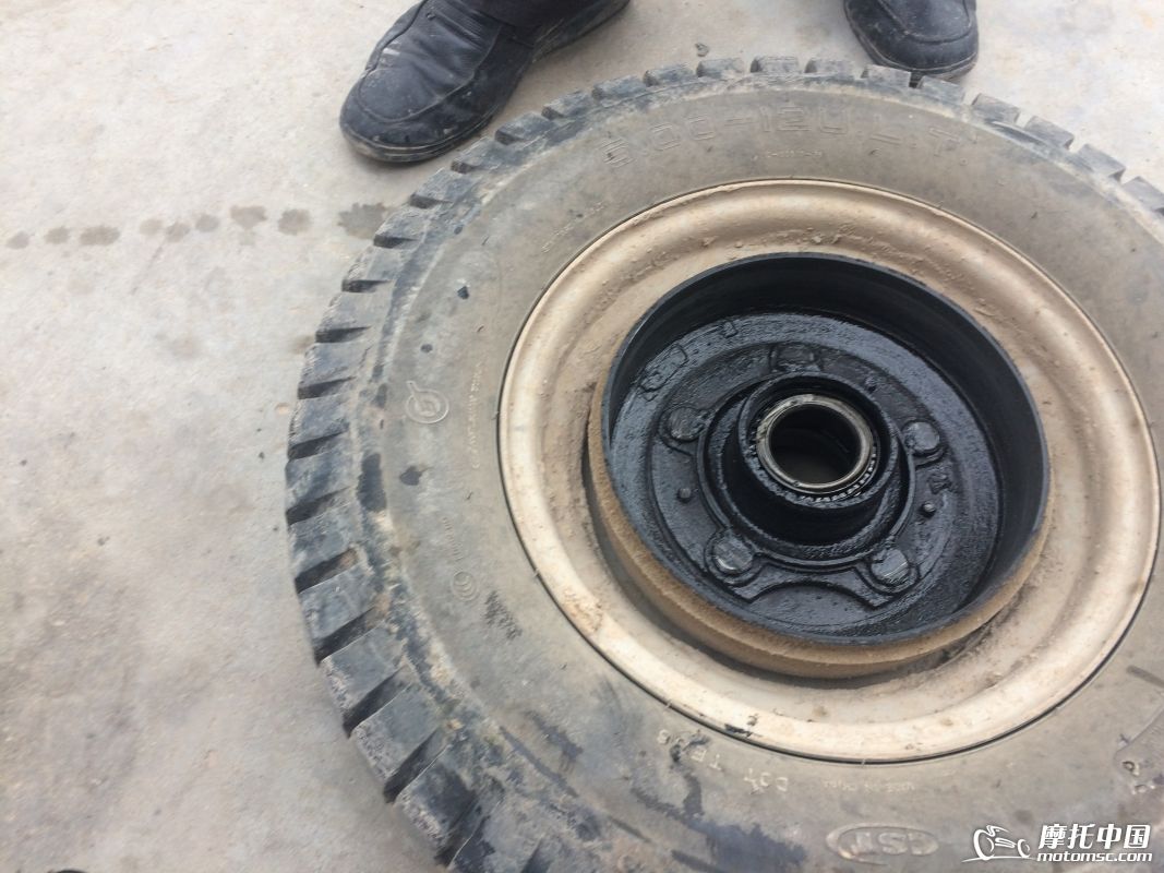

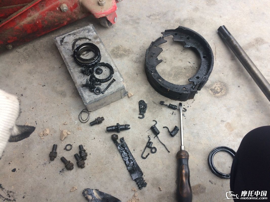

    换油封,轴承必须上黄油。下来拆左边,拆开后簧断了,油封报废,
    换刹车一套
    换刹车一套
    IMG_5776.JPG 重点在左边,全换装上分泵和刹车块后装完后拆下轮胎排气
