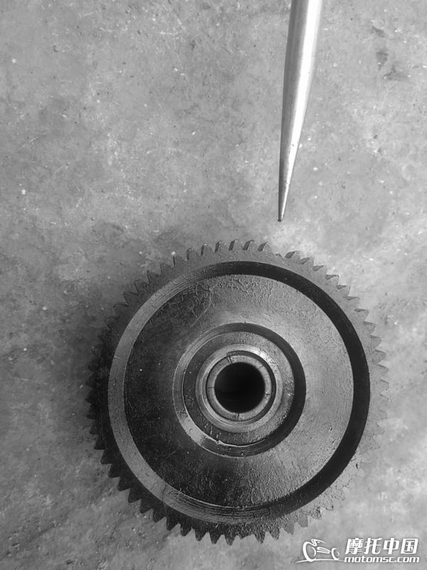

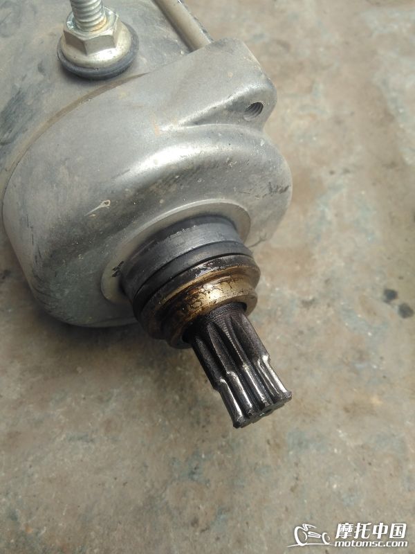

                   启动机构的异常损坏,相信大家都经常遇到,今天我也遇到一例
                   车主反映最近车不太好启动,今天在路上熄火,再启动时有放炮声,后来就没反应了。
                  根据启动机构的损坏情况和车主的描述,分析出点火系统应该存在故障,导致点火时间错乱引起的。

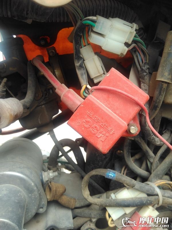

                   由于此车以前常在我处维修,点火系统用的是MSC多能勇士
                   如果MSC多能勇士是正常的,那么故障只能指向线路的连接是否可靠和触发信号了。检查线路和触发线圈,故障很快暴露出来
                   看到这里大家都明白了,烧成这样绝非一日之功,又是一起点火充电线圈的信号串入触发信号,引起点火时间的改变。
                   更换受损的零件,处理好触发电路后,车辆启动一触即发,难启动故障消失,故障排除!

    启动超越离合器的早期损坏一般与点火器有关(用的是定角的),但多珠的超越离合器对机油中杂质很敏感。马达轴的损坏多数则与过桥齿轮、滚针轴承有关。

    铃木FR50 发表于 2017-10-14 07:54
    启动超越离合器的早期损坏一般与点火器有关(用的是定角的),但多珠的超越离合器对机油中杂质很敏感。马达 ...
    分析的对!
