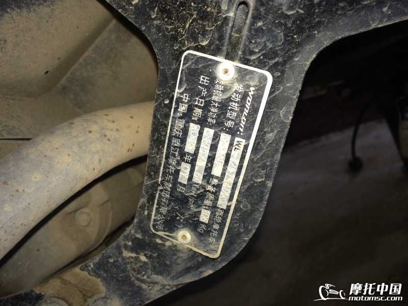

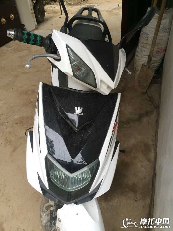

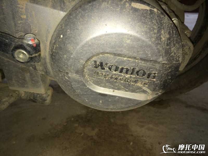

    本人的助力踏板,已跑8000公里,5000公里的时候发现冷车没有怠速,调怠速螺丝也没用,7000公里彻底打不着车,换了新的化油器,可以打车,怠速问题还是没好转,下个陡点的长坡,也会自动熄火,各位大神,帮忙给点意见

    发表于 2017-10-14 13:36:27 指尖摩托手机 | 显示全部楼层
    看看气门间隙
    发表于 2017-10-14 14:17:10 | 显示全部楼层
    一般品牌的踏板车要空滤保养好,检查气门间隙,机油正厂的SG以下不用
    发表于 2017-10-14 17:13:32 指尖摩托手机 | 显示全部楼层
    测下缸压
    发表于 2017-10-14 19:14:31 | 显示全部楼层
    LZ的问题问得很模糊,5000公里没有怠速时修理过吗?比如清洗化油器、检查过气门间隙吗?检查过点火电路吗?负压管有没有裂纹、破损?化油器接头有没有漏气(漏气的话可以看见有油迹)。不能面诊,所以不能解决问题。
    发表于 2017-10-14 21:17:02 | 显示全部楼层
    找维修师傅查一查,調一调就好了
    发表于 2017-10-15 06:33:56 | 显示全部楼层
    这类车很多都是空滤的原因导致了进气门的磨损,气门间隙已为零,这就是疏忽保养带来的后果,你不信你拆开空滤,绝对脏得不得了
    发表于 2017-10-15 20:38:09 | 显示全部楼层
    看哈电路
     楼主| 发表于 2017-10-16 10:34:13 指尖摩托手机 | 显示全部楼层
    开灰机 发表于 2017-10-15 06:33
    这类车很多都是空滤的原因导致了进气门的磨损,气门间隙已为零,这就是疏忽保养带来的后果,你不信你拆开空 ...
    空滤都是按时换,机油1000一换,化油器换的新的,
     楼主| 发表于 2017-10-16 10:35:42 指尖摩托手机 | 显示全部楼层
    铃木FR50 发表于 2017-10-14 19:14
    LZ的问题问得很模糊,5000公里没有怠速时修理过吗?比如清洗化油器、检查过气门间隙吗?检查过点火电路吗? ...
    清洗过一次,后来就换新的化油器了,空滤都是正常换,机油也是1000一换
