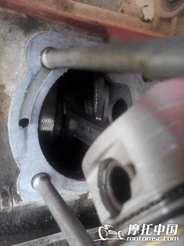

      一辆GY6 因排气管冒蓝烟曾一月前在同行处更换套缸(市场件),据车主讲,车刚修好就冒蓝烟,期间还更换过一次机油,车主曾问同行,怎么解释的酒不用我说了吧
       就这样用了一个多月,冒烟依旧  ,而且动力有所下降,无奈来我处。

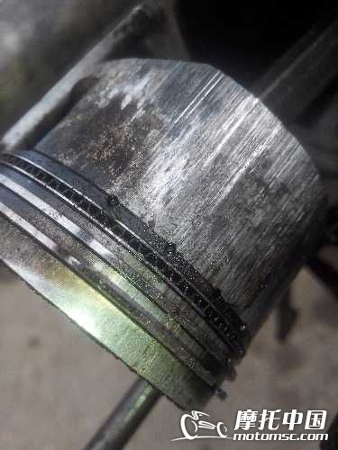

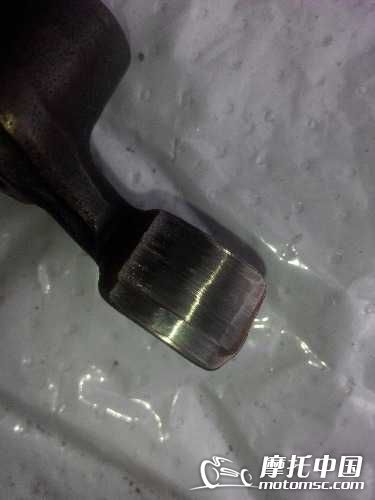

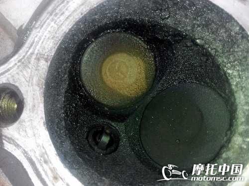

        好吧  开始问诊,拆机后发现燃烧室积碳严重,凸轮 摇臂严重磨损 气缸活塞拉毛 气门油封严重失效(没更换)。
         在本地 摩托车只要冒蓝烟 ,多数修理工只是一味的换套缸  ,甚至所拆配件都不清洗 ,积碳不清除的大有人在 ,更换研磨气门 ,气门油封就别提了。
        精心清洗 更换所磨损配件 ,经试车,故障排除 车主很满意。
        询问车主得知,在同行那里更换套缸还不到一个小时  缸头就连积碳也没有清理。
    就这样拆也匆匆 ,装也匆匆 ,嗨!这样的修理工真的无语 ,别说修好车了,就是好车也修坏了!
