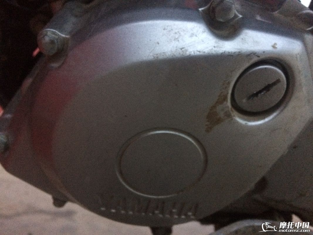

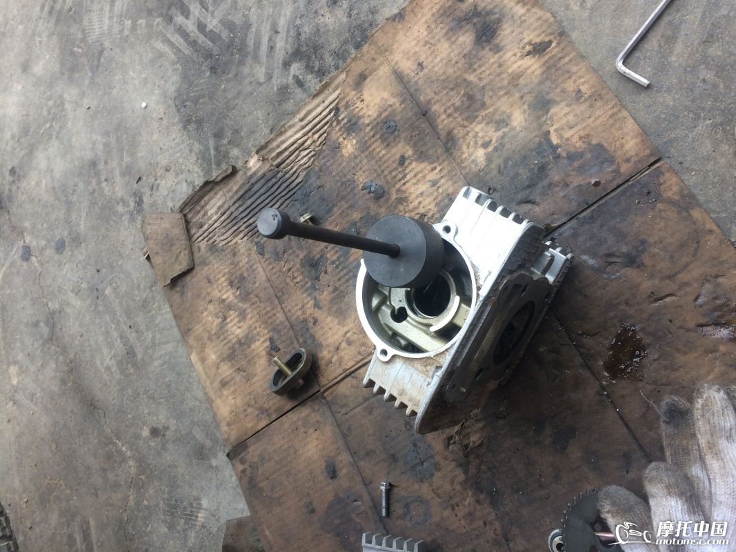

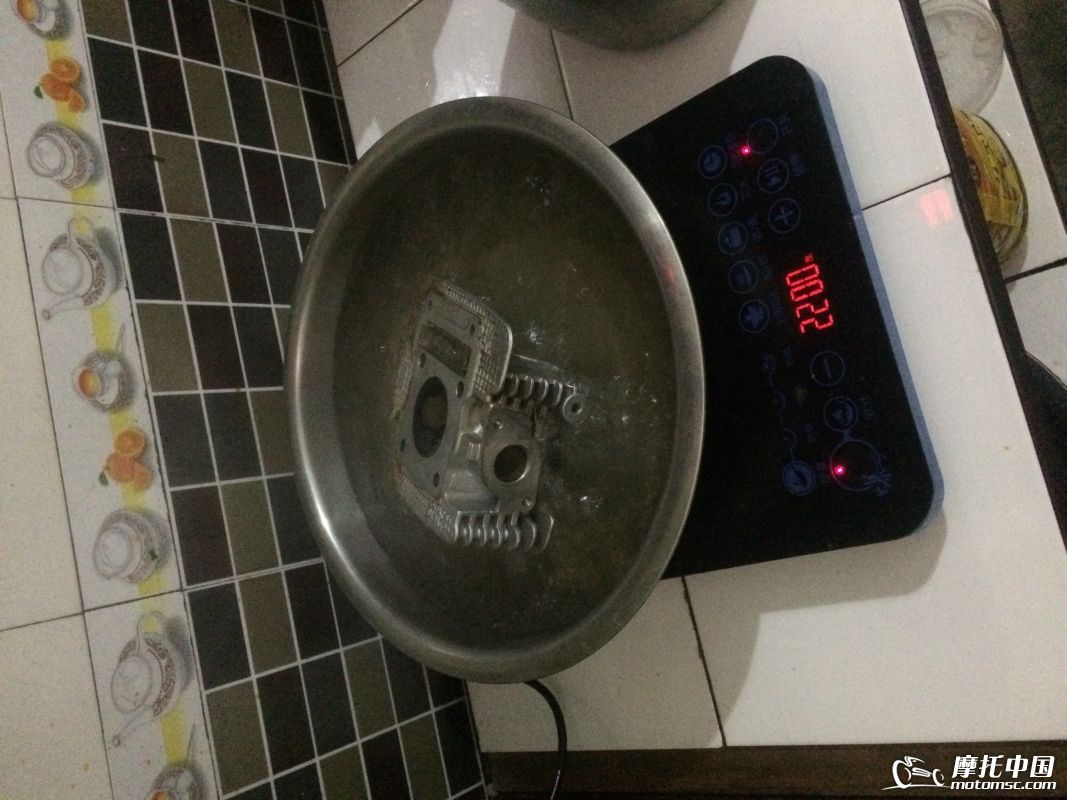

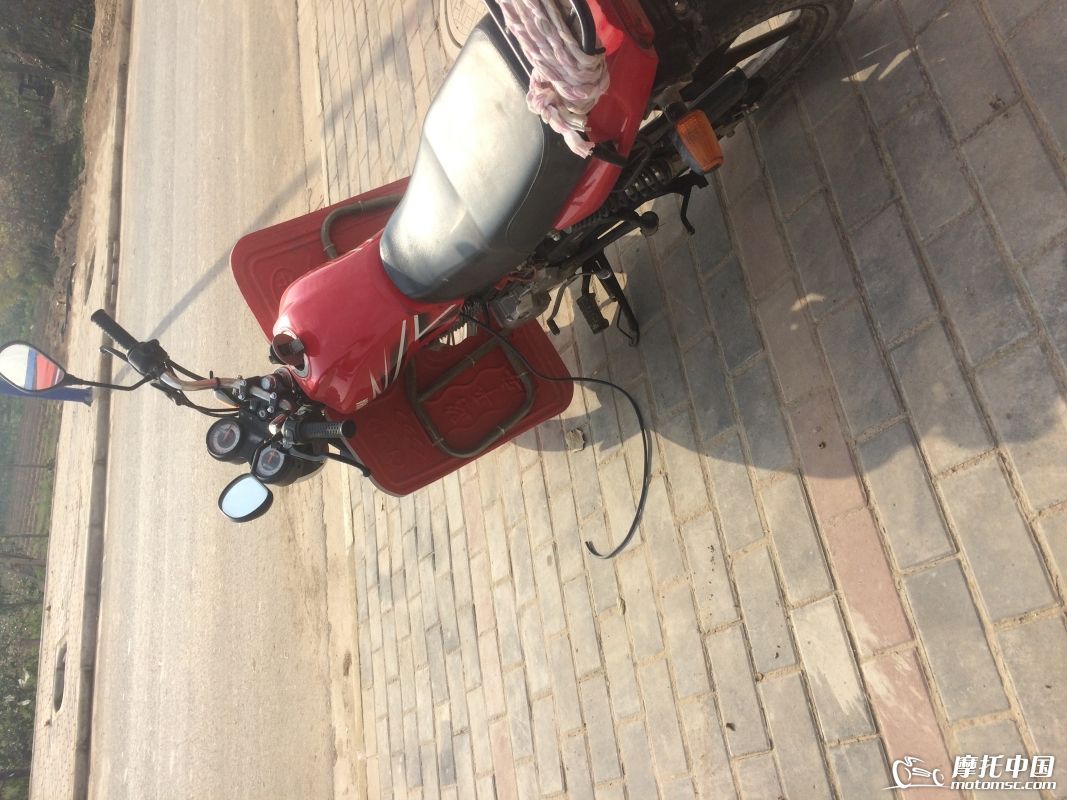

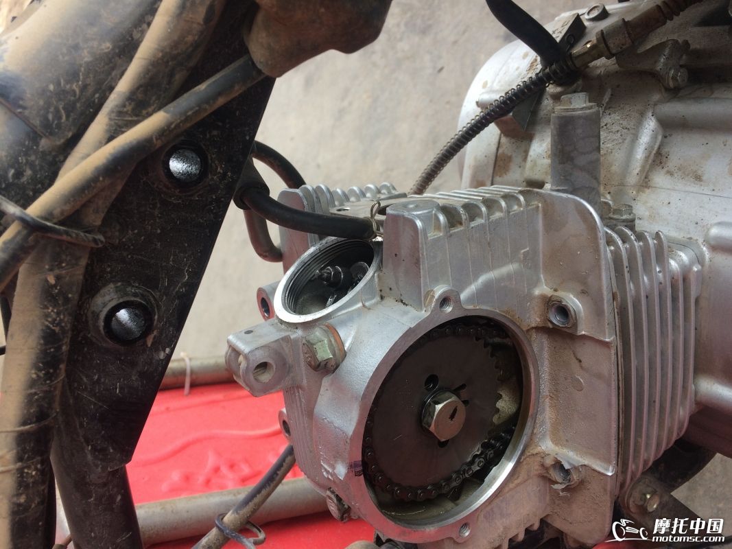

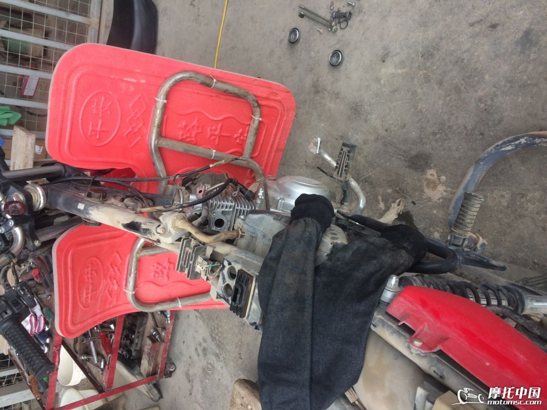

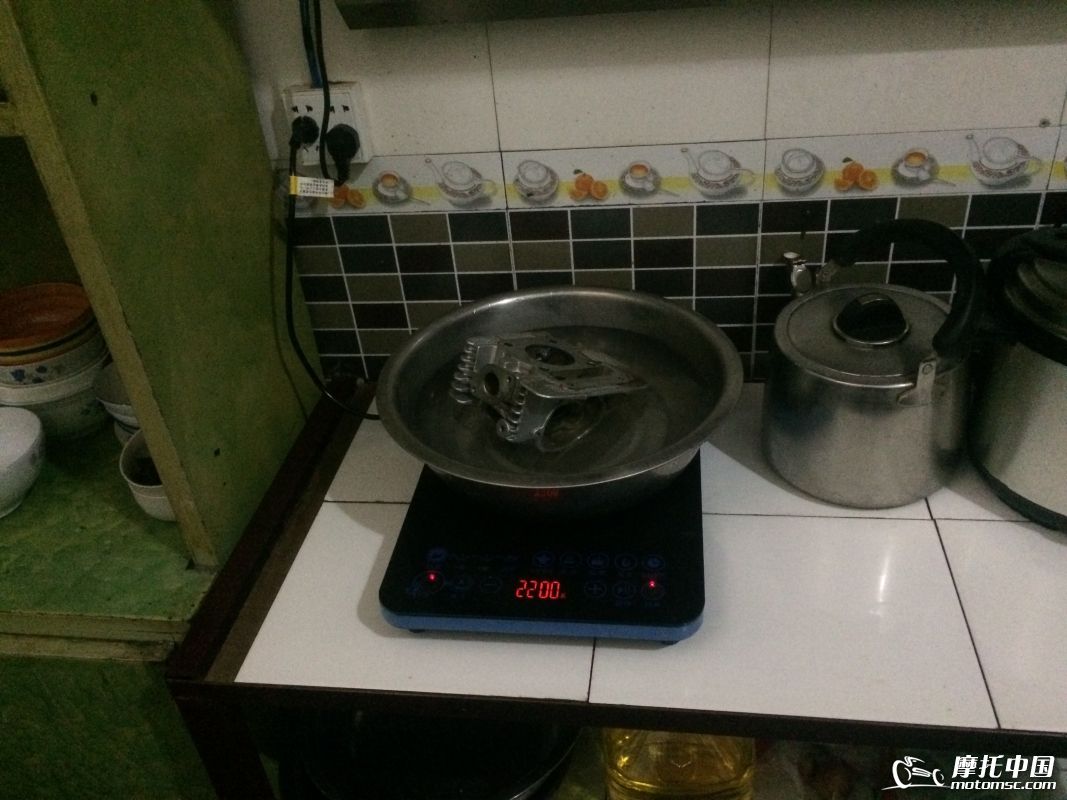

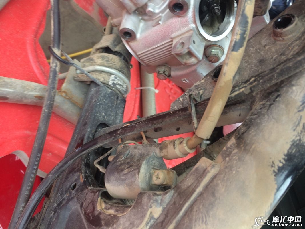

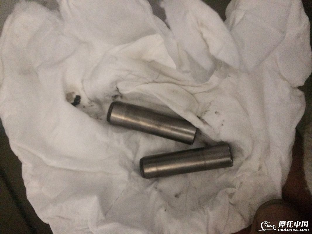

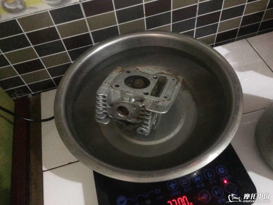

    前天下午托来一辆雅马哈125无法启动 ,试了一下无压缩,拆下火花塞正常,有反喷情况,小链条声正常,不到一万公里时间一般不会跑,打开气门该进气门间隙特别大应该是进气门问题,快天黑了所以说明天修,我晚上不修车,第二天早上拆, IMG_5872.JPG IMG_5873.JPG IMG_5874.JPG IMG_5875.JPG 雅马哈天剑车的缸头设计特殊,摇臂轴和缸头过盈配合,所以拆摇臂轴要使用专用工具和加热处理, IMG_5876.JPG IMG_5877.JPG IMG_5878.JPG IMG_5879.JPG IMG_5880.JPG 拆开后进气门已经弯了,进气门在导管内不利有粘连情况,是汽油问题有胶化物,清理干净换气门和气门油封,安装摇臂时缸头加热,摇臂轴冷冻一个小时以上才行,这样才能保证装出的车热冷车的车声一样和原车基本一样, IMG_5881.JPG IMG_5882.JPG IMG_5883.JPG IMG_5884.JPG 装缸头和其他的试车一切正常,最后放掉油箱汽油,车主来了买了汽油试车重新调整,交车。 IMG_5885.JPG
