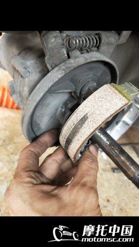

    如图,此问题如何解决?

    是不是刹车片问题
    发表于 2017-11-2 20:14:59 | 显示全部楼层
    用好一点的刹片,装的时候踩住刹车,紧固后轴螺母,保持同心度。
    发表于 2017-11-3 12:26:02 | 显示全部楼层
    配件和安装没问题的话,低速下多踩刹车,磨合一下
    发表于 2017-11-3 13:05:11 | 显示全部楼层
    把轮毂里面打一一下毛刺,换好的配套的,你这个主要是质量问题。
    发表于 2017-11-3 19:50:36 | 显示全部楼层
    检查一下后轮和后轴米花键是否磨损过度,检查后轮刹车鼓是否失园。
     楼主| 发表于 2017-11-3 22:42:17 指尖摩托手机 | 显示全部楼层
    刹车鼓失圆如何检查?
    发表于 2017-11-4 19:14:49 | 显示全部楼层
    又学一招!
    发表于 2017-11-8 21:52:40 | 显示全部楼层
    刹车片一定要用好的,刹车鼓里边磨损的是什么情况,有的刹车鼓里边磨得一道一道的痕迹这样的刹车鼓就会刹车时接触面积太小
