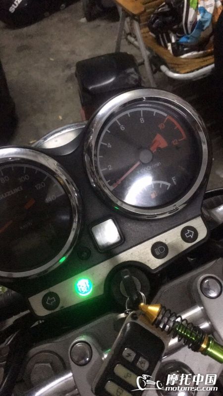

    铃木EN3F接智点点火器转速表不动。求解,能着车,加油也能拉得起来。

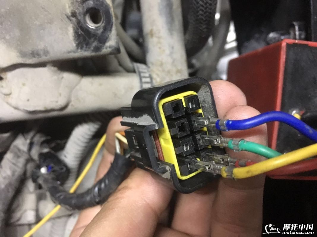

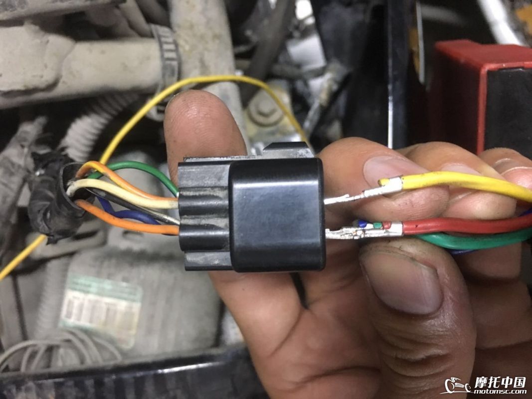

    是不是我是少了根线没有接上,
    原插头6线的还剩下2根线没接,  一根是绿蓝, 还有一根是橙黄。
    发表于 2017-11-7 07:09:58 | 显示全部楼层
    从表头后面找到转速表信号线,改接到点火器这根蓝线能解决转速显示问题

    关于转速表问题,现有的多说国产单缸,单触发的车型,转速表基本都取样于触发头,多点触发的不适用哈。

    智点除了在开机自检的仪表上用不成,别的目前还没有发现别的车型上用不成,如本田幻影就不行,幻影的转速是方波信号
