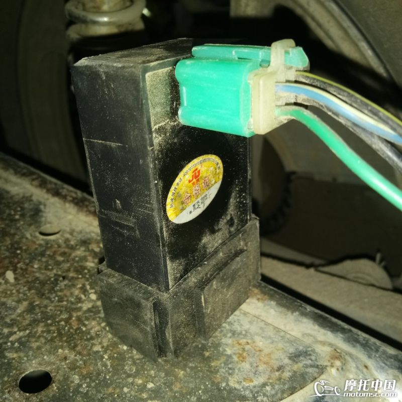

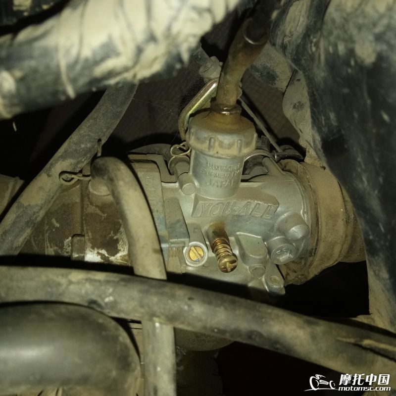

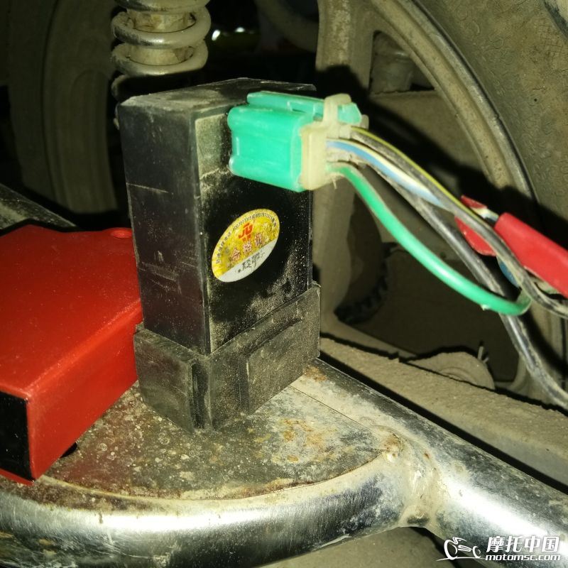

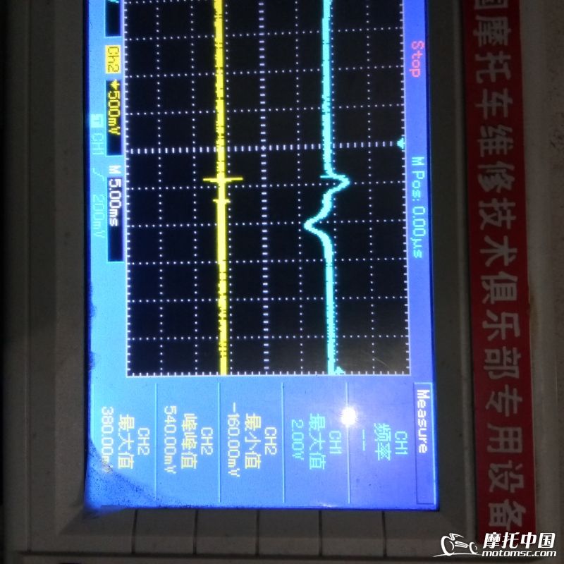

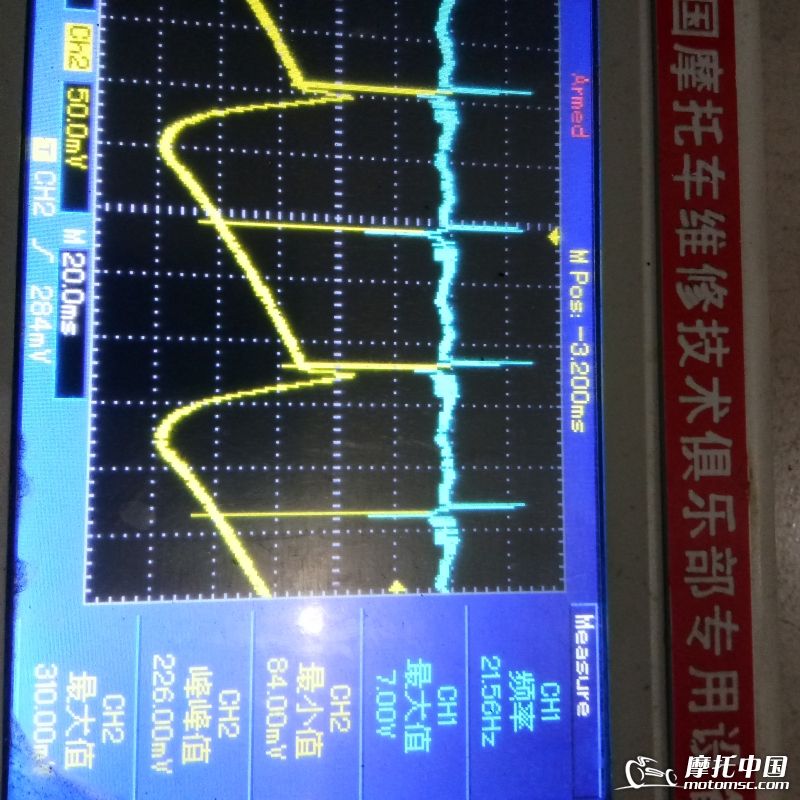

            前几天晚上没事,正要关门,看到远处有人吃力的推着一辆摩托车在向店里走来,到店里后询问了一我下车主说发不着车了,说这段时间早晨起来就不好启动,昨天早上还发不着了,急着去工地就没有修,今晚有时间赶紧来修一下。首先拆下火花塞看看,淹缸了,在仔细看化油器是新换的 IMG_20171110_201452.jpg ,点火器也是新的还是直流点火的 IMG_20171110_201421.jpg ,缸体也是新的 IMG_20171110_201435.jpg ,看来这车毛病不小,基本该换的都换到头了,那就用示波器看看到底什么鬼?先换个MSC的火花塞着车后,来个高压次级波形看看,这是个直流定角点火器,一启动点火就在最大提前角点火就是熟话说的F 点点火 IMG_20171110_193614.jpg ,正给客户介绍定角点火器的优缺点,害怕什么就来什么,启动过程中听到超越离合器反转的声音,客户说近来突然有了这种声音,挺难听的,再做个进气压力波形看到机械方面没有什么问题 IMG_20171110_201009.jpg ,怠速挺稳定,给客户建议用智能点火器,经客户同意后装好智点在微调化油器 IMG_20171110_201412.jpg ,试车以上问题都完美解决,四天后客户路过说没有以前的问题了,而且比以前的加速感和动力都有明显的提升
