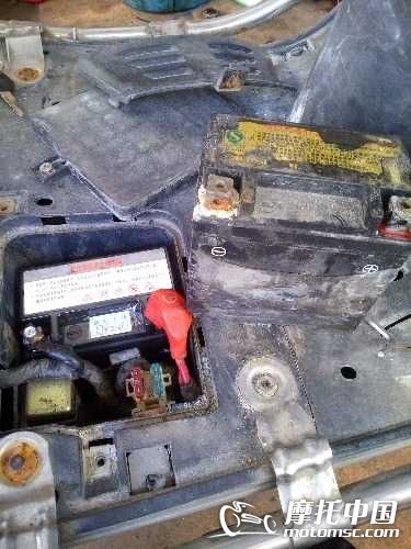

    五羊本田100踏板车。车主推过来说这车放了几个月,现在启动不了。用电池测试仪检测电池没有反应。而且电池两极漏液严重。
     楼主| 发表于 2017-12-7 17:11:12 指尖摩托手机 | 显示全部楼层
    装上新电池,还是全车没电,检查了输入输出两条保险丝没有事,拆开前板原来电门锁坏了

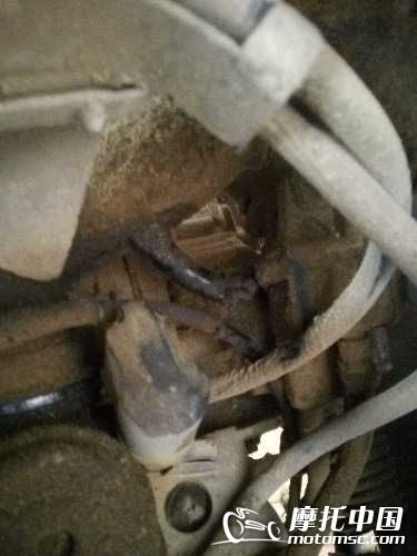

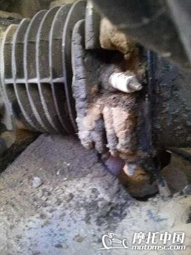

    换上电门锁后,全车有电源了。启动马达转速强劲,但依然发动不了车。准备检查火花塞,但发现火花塞周边都是泥土。连火花塞的套筒都套不进去。同时发现滤清器的接头没有接稳。

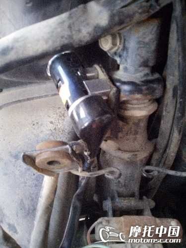

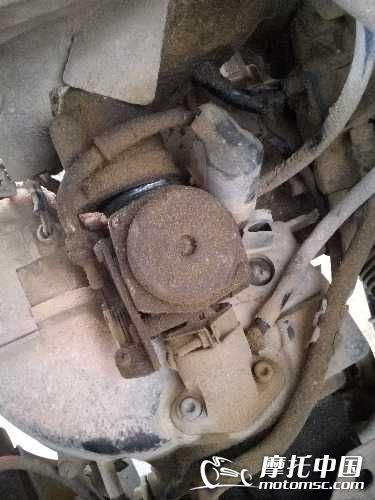

    清理完火花塞周边的泥土。换上新的火花塞。接着清理化油器。清理这个化油器费了我不少功夫。整个都是泥土。处理好滤清器的接口。更换掉又脏又湿的空气过滤芯。清理掉油箱的旧油,加上新的汽油。

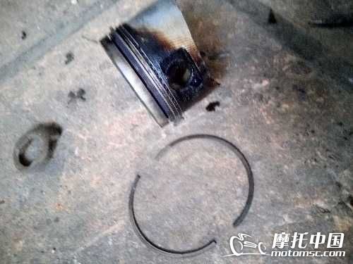

    征得车子同意。报了个大概价钱。开始拆气缸。第一次遇见连环都断的车。都不知道车主是怎么开的车。

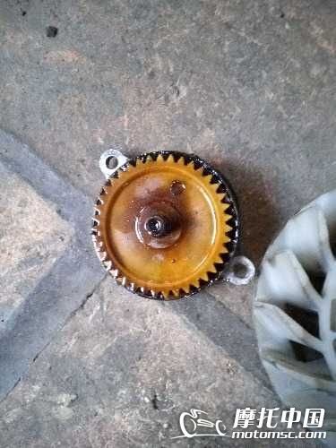

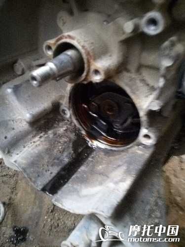

    9万多公里的车。估计机油泵偏磨严重了。但是很意外。机油泵竟然没事。看不到偏磨的迹象。
