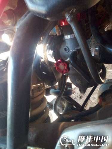

    有没有改过尼比化油器PE28的兄弟,问个事!

    混合比调不来,我就问下有这个化油器没有调过混合比的兄弟,把自己的混合比螺丝拧到底几圈!

    这个你要慢慢调混合比螺丝,直到怠速在最高处的时候说明就可以了

    我调了,急加速不行!一加速就突突两下又好了!看火花塞浓!

    混比1圈半至2圈。太浓了就换小点的量孔

    急加速还得调主油针或者更换主量孔

    调节螺丝只能调怠速混合比
