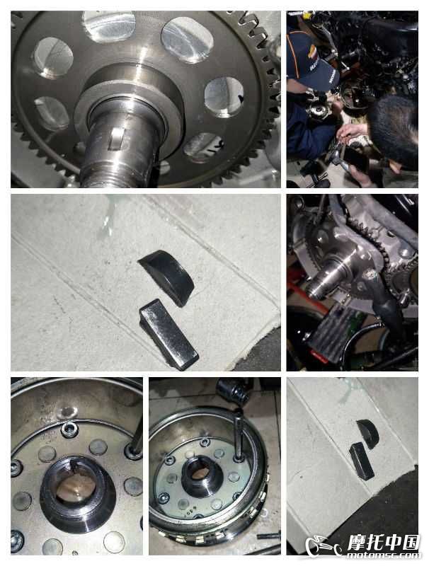

    一辆隆鑫650骑行中自行熄火后再也无法启动,按下启动按钮,感觉起动机很吃力,稍加油门启动机就发肯,这车是德尔福电喷系统,使用检测电脑检测无任何故障码,检测各传感器都正常,拔下一体高压包高压帽检测高压火正常,拆下喷油嘴,按下启动按钮,喷油正常,检测缸压正常,仔细查看发动机和询问车主,说熄火时温度很高,有点缺水,发现缸体表面油漆有高温引起的气泡,怀疑拉缸,分解发动机,检查无任何问题,复装各部件,再次按下启动按钮,加下油门,化油器反喷,仔细分析故障,要是配气时间错1-2颗齿,会引起不好启动或者加速无力发闷,没有高速,要是点火时间不对就会引起不能启动,加油门就会化油器反喷,到此只能怀疑磁电机切健了,拆开发动机右边箱,发现拆卸磁电机需要专用拉玛,仔细查看这车磁电机里面,有六颗超越离合器固定螺丝,间隔拆掉三颗,使用雅马哈的磁电机拉玛拉开了这车磁电机,发现真的切健了,对该车磁电机切健的原因,我就看那曲轴上的半圆健槽很短,虽说莫氏锥度结合是最紧最好的,但这健槽完全可以再加长一厘米,再上紧螺丝不就万无一失了么!可悲隆鑫650这个是设计缺陷。
