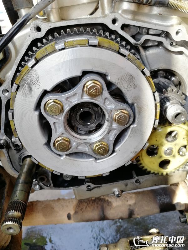

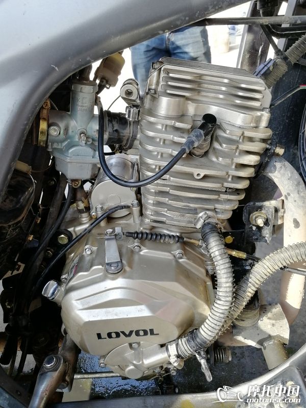

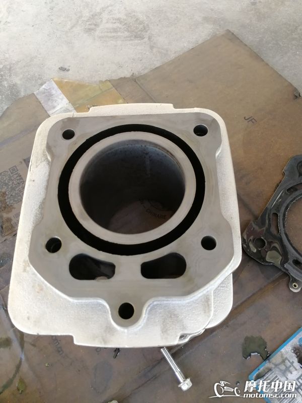

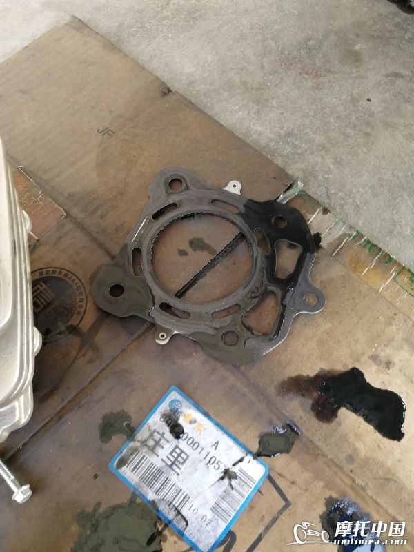

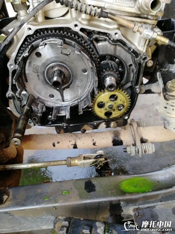

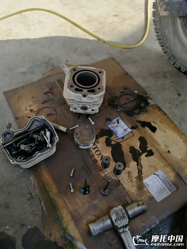

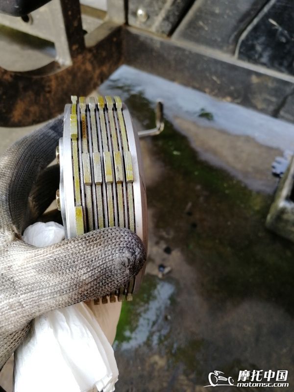

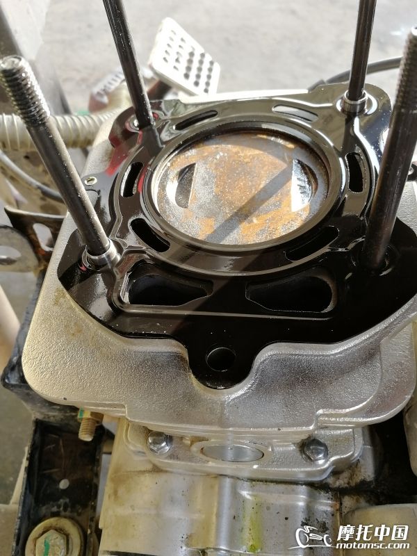

    今天早上骑来一辆福田200水冷新版 2017-10IMG_20171225_114042.jpg 车有些烧机油和离合器片有问题拆, 2017-10IMG_20171225_104320.jpg 2017-10IMG_20171225_104324.jpg 2017-10IMG_20171225_104326.jpg 2017-10IMG_20171225_104329.jpg 2017-10IMG_20171225_105635.jpg 拆开后这机器是新版的缸筒,活塞,环,都是专用的和老版的210不一样的, 缸径是70MM的,老版的是63MM,拆开这种机器要注意,进件是也要和批发商说清楚,以免拆开没件,拆开后是环不行其它的可以,换换和气门油封,装好后拆离合器, 2017-10IMG_20171225_111939.jpg 2017-10IMG_20171225_111944.jpg 2017-10IMG_20171225_112327.jpg 离合拆开后小股不行了,换小股总成这车和一般的通用,但是档位主轴是上丝的不是卡簧的,最后装车试车正常,
