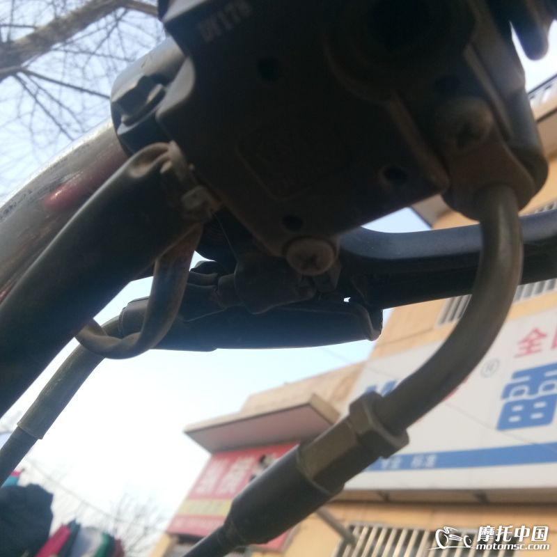

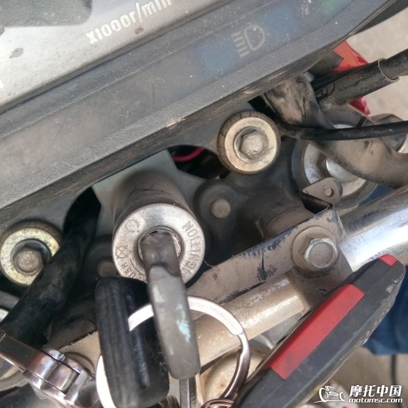

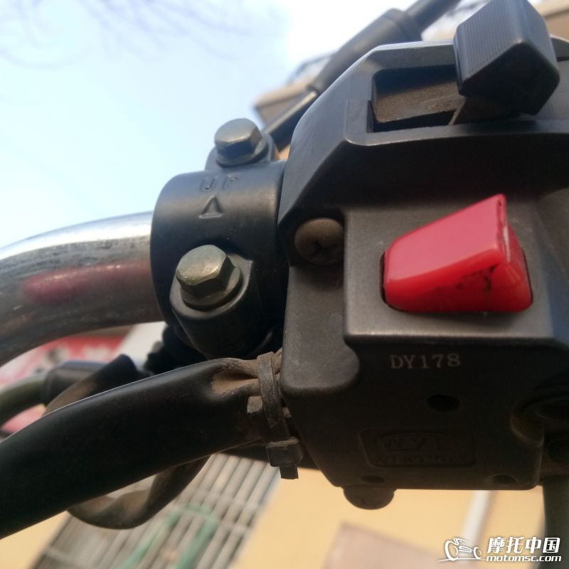

    拆下大灯背壳,拆下大灯开关的两颗螺丝

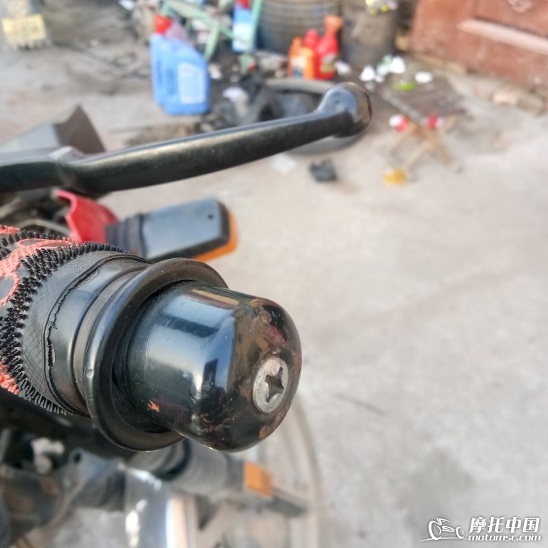

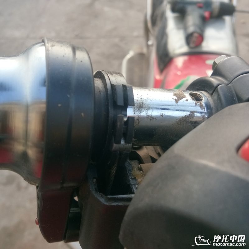

    卸松平衡块的螺丝

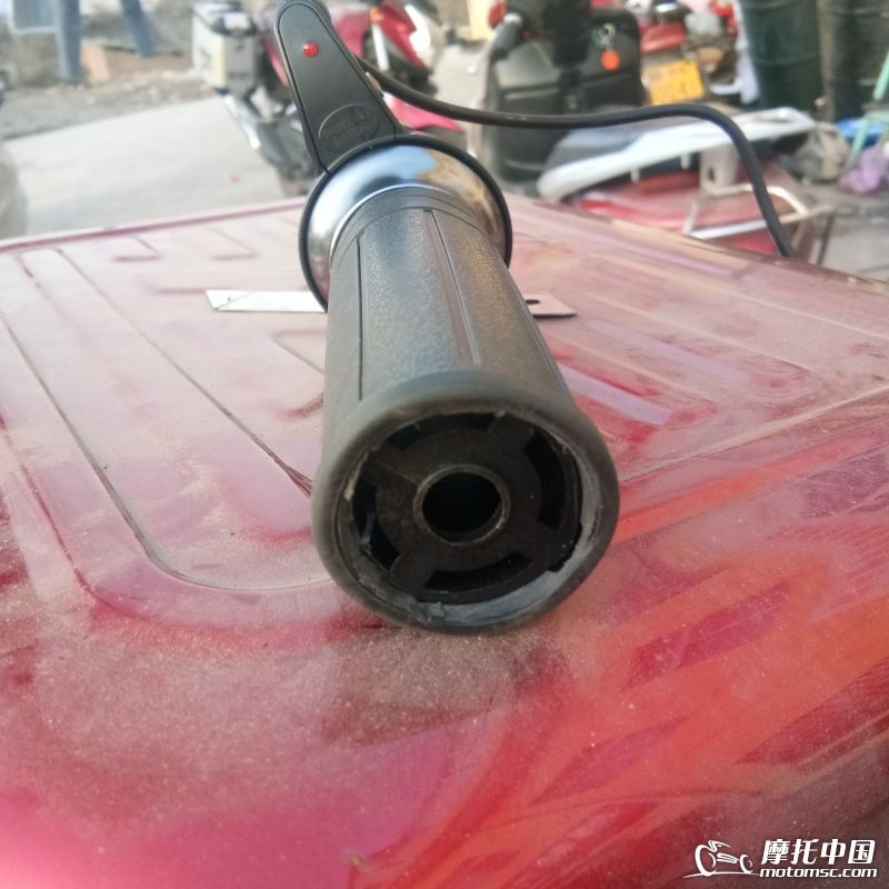

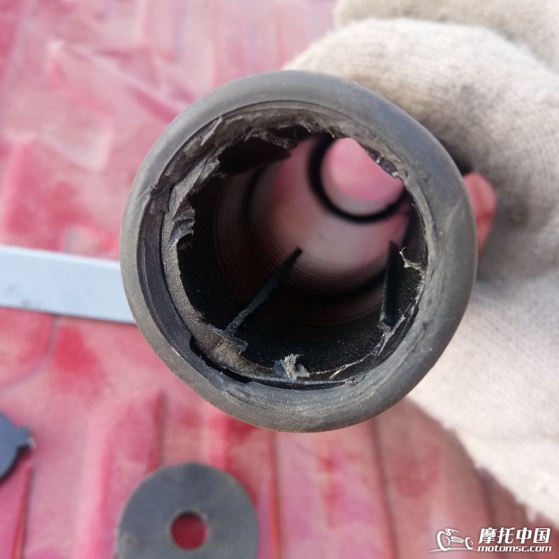

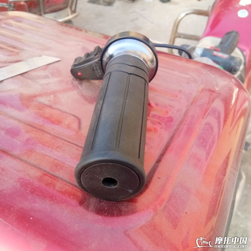

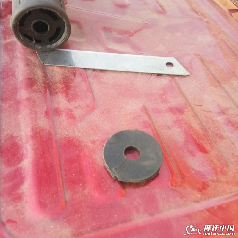

    轻轻摇动就能取下来,左右一样,取出油门转把,再用力拔下左手把胶套,电加热手把要处理一下

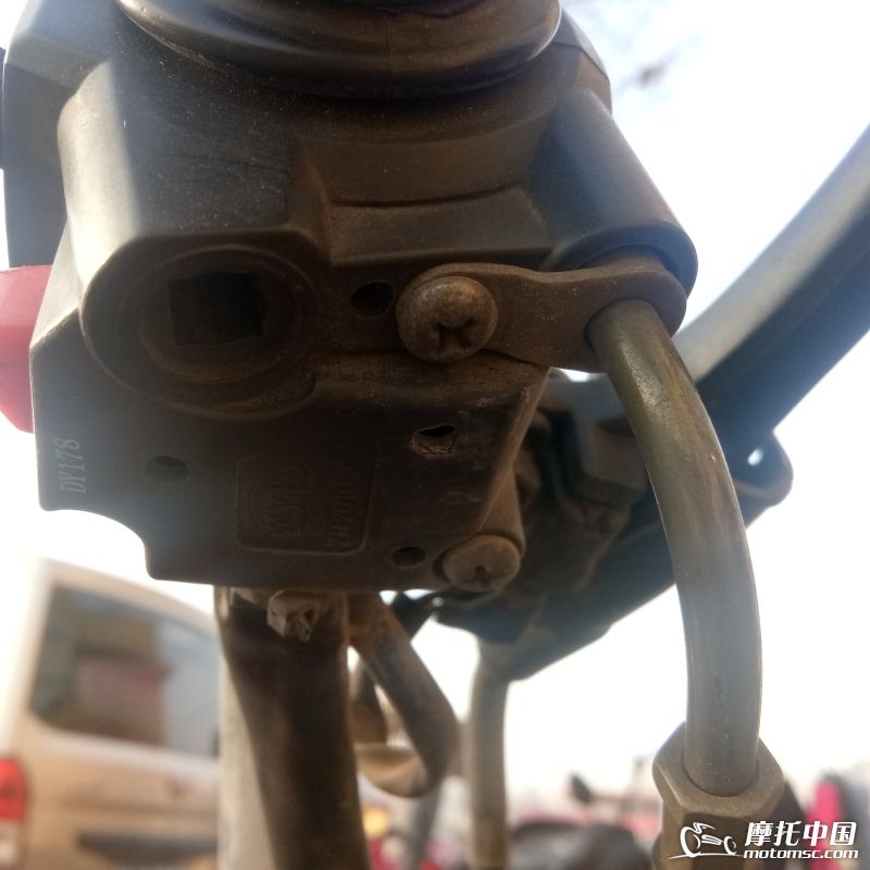

    装上电加热手把右边的,记得油门线一定要安装在正确的挂孔内

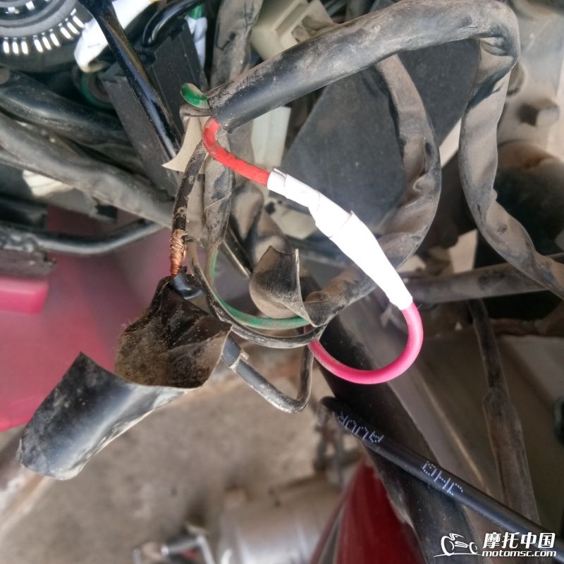

    下来装左边的手把,到位后紧固定位螺丝,内六角螺丝,再装上左右平衡块,接下来找一转向灯或者万用表在电门锁的插头出找出电门锁12伏电源出线,这根线必须是打开电门锁后才有电的

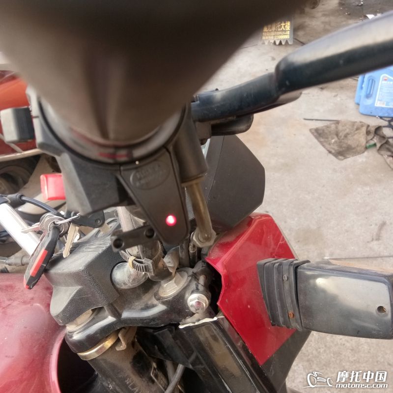

    把电加热手把的正极线接在电门锁12伏出线上,另外一根就是地线,接在线路上的任意一根地线上,就可以,然后通电试一下,接线正常的话右手把边上有电源指示灯就会亮起来的
