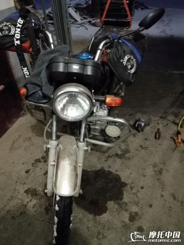

    今天刚天黑骑来一辆新大洲125说加不上油,车才1000多公里, 2017-10IMG_20180103_181335.jpg 试了一下加不上油没有怠速,排了化油器的油也不行,拆开火花塞是黑色的,刚取出火花塞往外排气,清理积碳后装上后检查空滤, 2017-10IMG_20180103_181304.jpg 2017-10IMG_20180103_181315.jpg 2017-10IMG_20180103_181327.jpg 2017-10IMG_20180103_181323.jpg 2017-10IMG_20180103_181330.jpg 2017-10IMG_20180103_181351.jpg 2017-10IMG_20180103_181229.jpg 2017-10IMG_20180103_181253.jpg 空滤静着,但是看到有雪,空滤芯上有化得水,是从后轮甩进的,下雪没办法,清理干净,空滤芯再炉子旁边烤了一会,装上后发车热一会会调整化油器,热了一会好了交车,

     楼主| 发表于 2018-1-4 08:30:11 | 显示全部楼层
    不算设计问题,主要是下雪的同时吹大风,放了一中午,雪吹进去了,
    发表于 2018-1-4 09:24:21 | 显示全部楼层
    那还是进气口没有设计好或者是空滤密封不好
     楼主| 发表于 2018-1-8 19:30:29 | 显示全部楼层
    空滤密封好着,主要是风雪厉害,和进气口也有点关系
