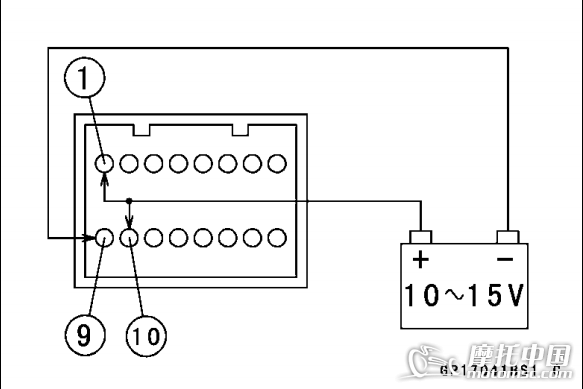

    发表于 2018-1-24 07:50:08 | 显示全部楼层
    照着这个图接线  仪表正常显示就是好的  不显示就是表坏了
