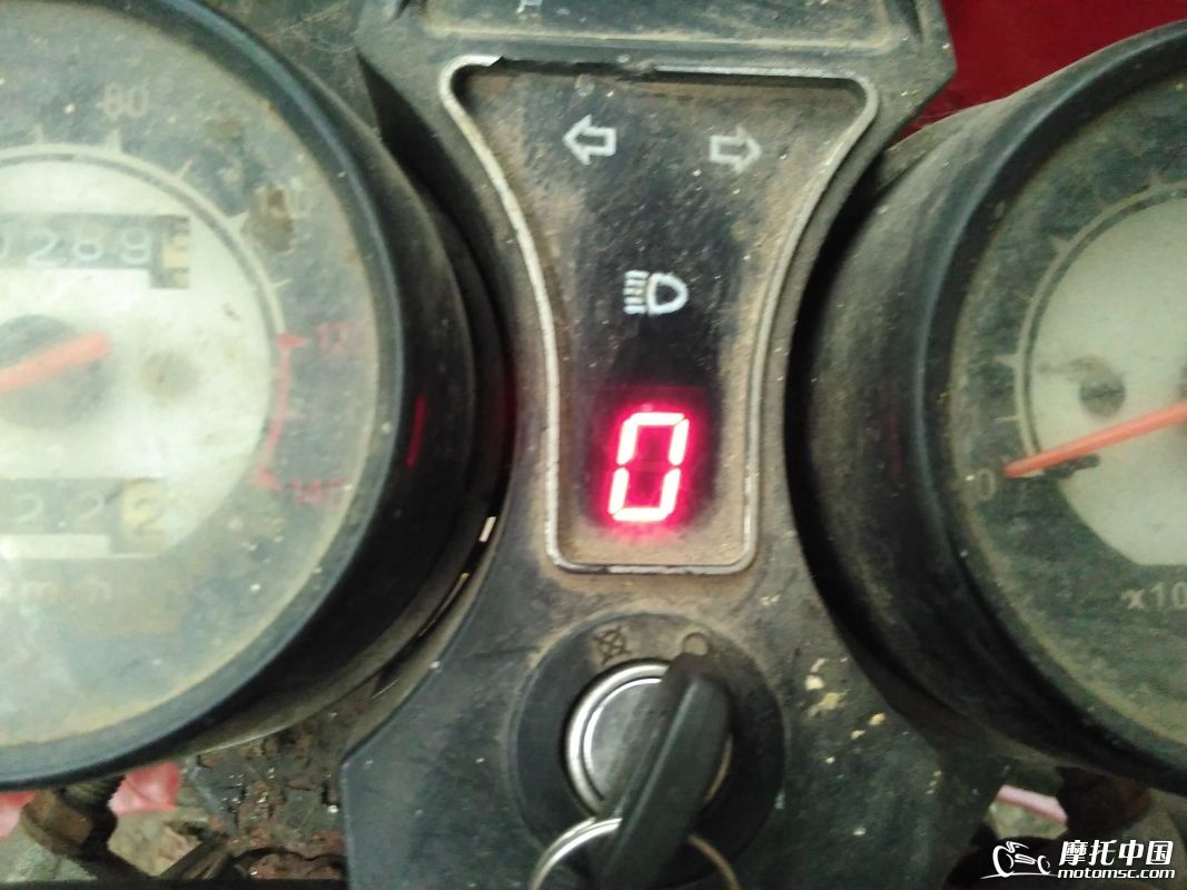

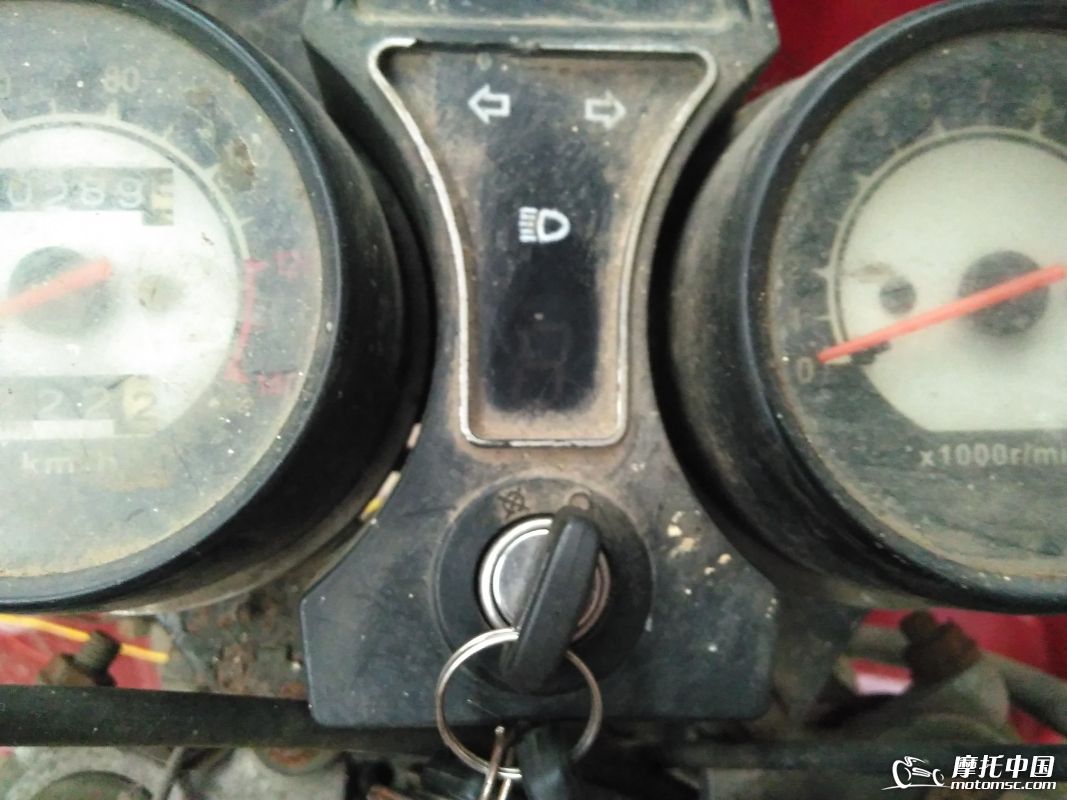

    开启电门锁,发现档位指示灯也不亮,全车无电
    刚开始怀疑电池严重亏电,但踩启动杆让发动机运转,档位指示灯仍然不亮,至此初步确定电门锁存在接触不良的情况。反复开关电门锁数次后,电门锁正常通电了
