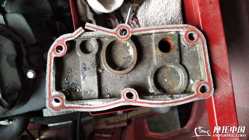

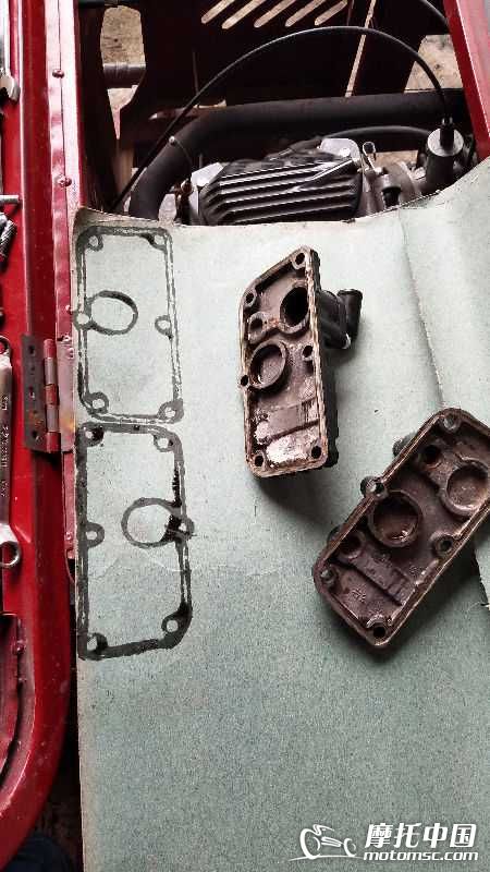

    继续上图,猜猜我的螺丝孔是怎么做的

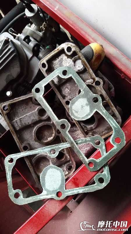

    发表于 2018-2-4 18:51:18 | 显示全部楼层
    用的是青稞纸还是垫片纸,

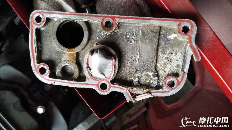

    发表于 2018-2-4 20:18:17 指尖摩托手机 | 显示全部楼层
    不是垫片质量问题,是气温低加水冻裂了。
     楼主| 发表于 2018-2-4 23:52:26 指尖摩托手机 | 显示全部楼层
    15183887684 发表于 2018-2-4 20:18
    不是垫片质量问题,是气温低加水冻裂了。
    错,是螺丝没有拧紧,加上水开锅了之后膨胀所致
     楼主| 发表于 2018-2-4 23:53:28 指尖摩托手机 | 显示全部楼层
    付亮 发表于 2018-2-4 18:51
    用的是青稞纸还是垫片纸,
    你猜
     楼主| 发表于 2018-2-4 23:53:57 指尖摩托手机 | 显示全部楼层
    繁星点点 发表于 2018-2-4 17:17
    楼主心灵手巧
    谢谢夸奖,
    发表于 2018-2-5 07:57:40 | 显示全部楼层
    青稞纸,这种没有修柴油车用的垫子纸好

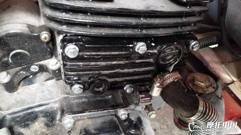

    发表于 2018-2-5 12:36:40 | 显示全部楼层
    简易水冷装置。
    发表于 2018-2-5 12:37:43 | 显示全部楼层
    纸垫是用榔头敲出来的。
