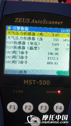

    如图 IAC阀门命令是啥意思?三个参数。

    先回答你的问题一般是步进电机步数  目标转速  和实际转速这三个数据    然后我想问一下你是在哪个地区的怎么大气压力是255kpa
