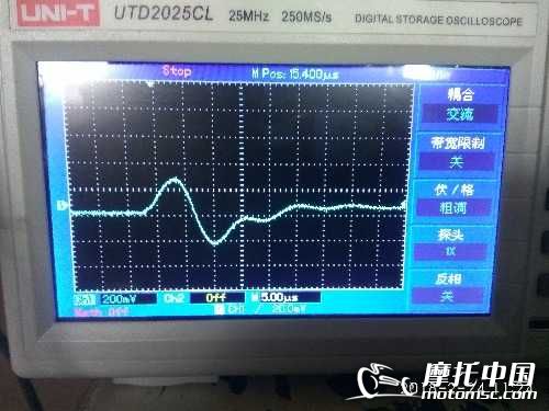

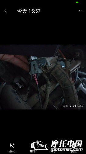

    有辆银刃250在我店里维修,发动机正常,就为学习波形想釆集一下空气压力传感器波形,红黑线开电锁正常带5v电,红白是加油门电压是变化的(这应该是信号线),另一根黑兰色线是搭铁。我就用示波器釆集了红白线的波形。但始终没出来在咱冈站上看到的经典波形。我釆集的是这样的,一头雾水,不知何故,求师兄们指点迷津。

    楼主,仔细观察版区文章里的波形图片,参照其中的设置
    发表于 2018-2-25 02:47:52 | 显示全部楼层
    基础帖多看几遍

    @松生空谷@雷子老师你们好,这几天就琢磨这事我都满嘴水泡了,知秋老师的帖子仔细研究,发现耦合应该是直流,至于时基和幅值偏小是因为我为调节图形的清淅度调的。其他也没发现有设置不对的地方啊,麻烦你给我推荐你的基础贴我看看,@行思止随老师给我推荐的关于示波器使用的那个贴子我看了多遍了,也没发现啥问题啊,是不是我没找到合适的贴子?今天我把耦合设置成直流,还是不行。图就不上了。,先求贴子,坚持自己找问题。

    发表于 2018-2-26 23:07:07 指尖摩托手机 | 显示全部楼层
    设置不对
    发表于 2018-2-26 23:18:21 指尖摩托手机 | 显示全部楼层
    耦合选直流,幅值  1v.时基20-50ms.触发方式自动。

    楼主,压力传感器是哪种类型,半导压敏弌,真空膜式反应波形不一样,设置不一样。理论懂,波波直懂真空膜式
