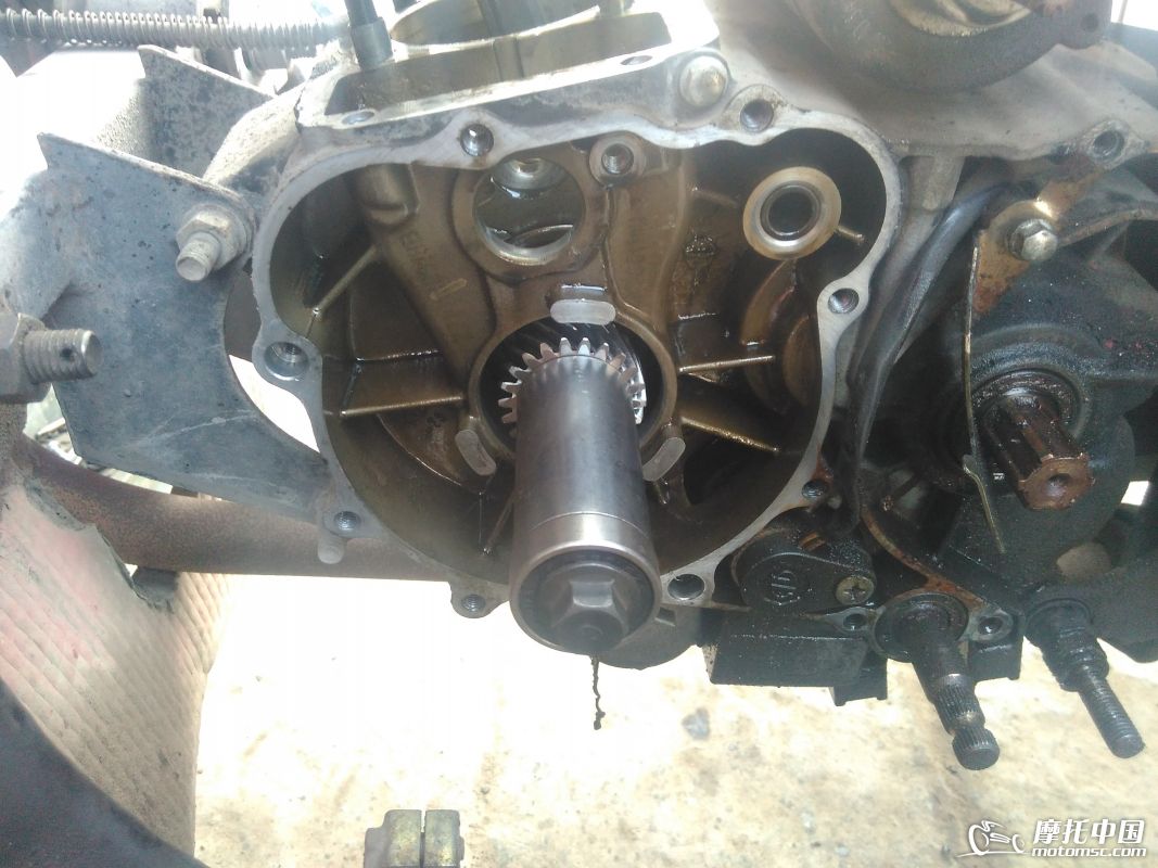

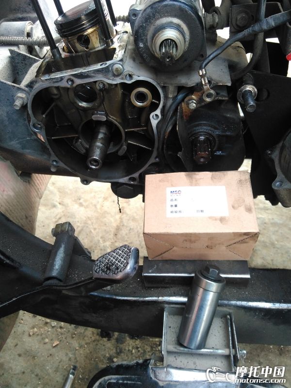

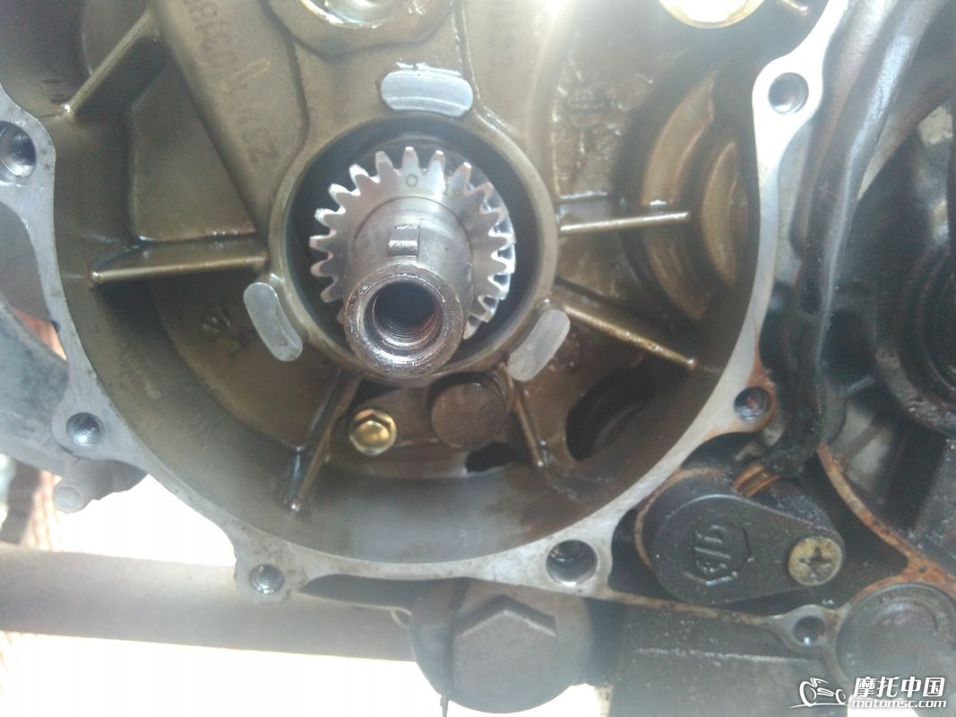

    今天修一辆宗申三轮车,车主反映车在骑行过程中,突然熄火,再也无法启动,故障原因不明。
       接车后试启动,没有一点要着火的迹象。
       先检查高跳火,火花强烈,再查看然油情况,结果也是正常的。启动时,隐约感觉磁电机侧有异响,怀疑存在螺丝松动,于是拆检磁电机,拆检的结果,并未发现异常状况。
       既然油路,电路都正常,只能拆检发动机了。拆开缸盖,故障出現了
       原来是顶杆损坏了
        损坏的残渣导致凸轮齿与曲轴正时齿咬坏,从而产生了异响!更换受损的凸轮轴总成

       更换磨损的摇臂
        更换顶杆后,故障排除!是什么原因导致的呢?
