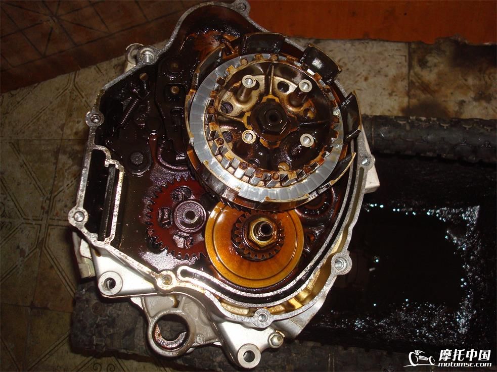

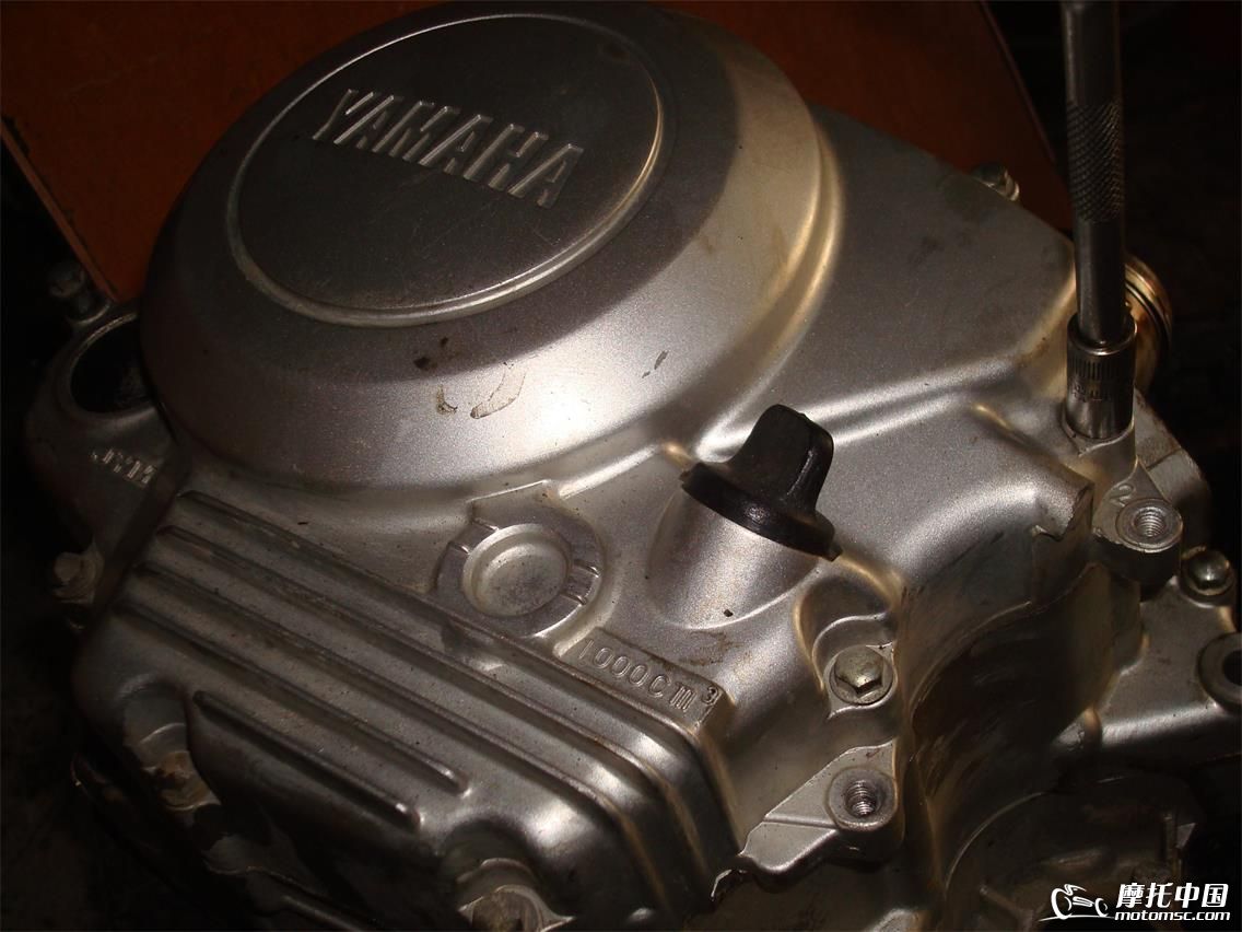

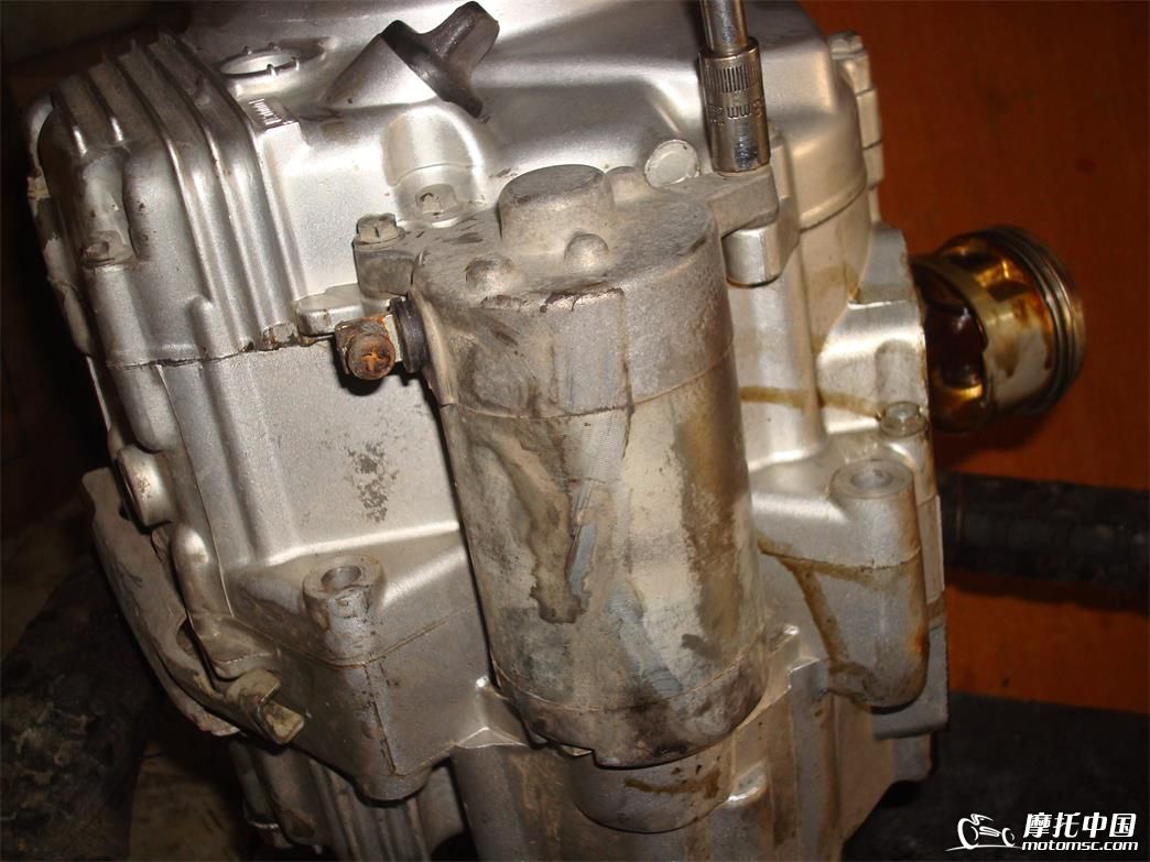

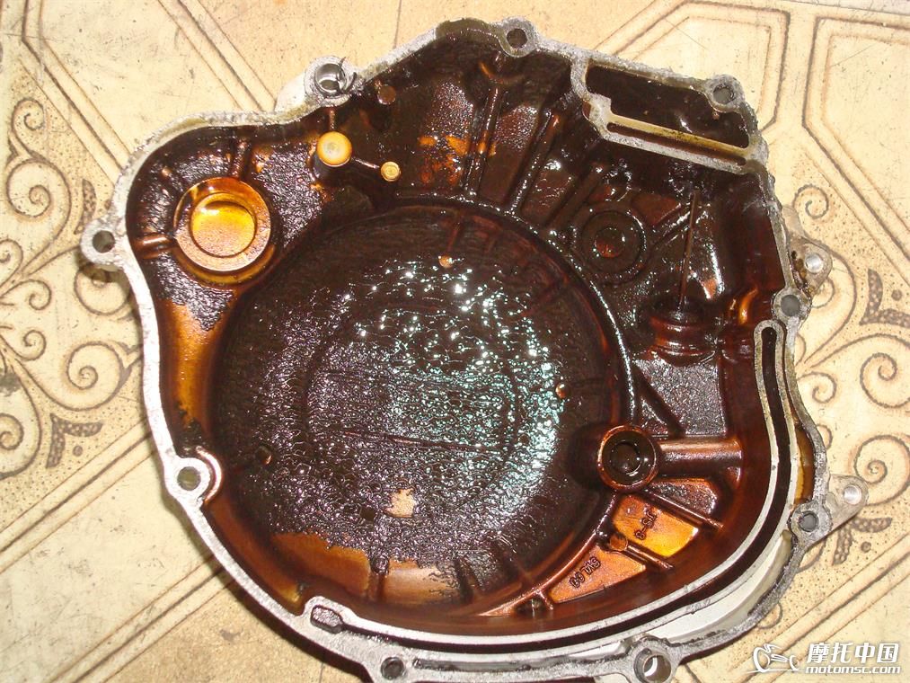

    然后按对角方向分三次松开紧固螺丝,取下偏盖。
    保养不到位。太脏了。

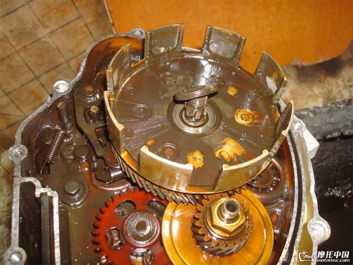

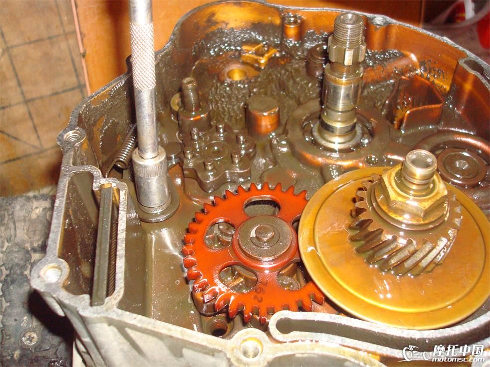

    取下离合器压盖螺丝,弹簧,离合器片。
    注意观察离合器小鼓的磨损情况。

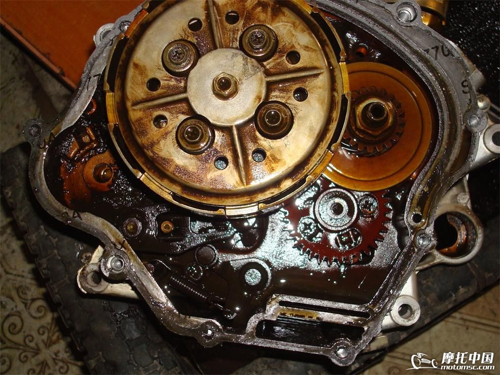

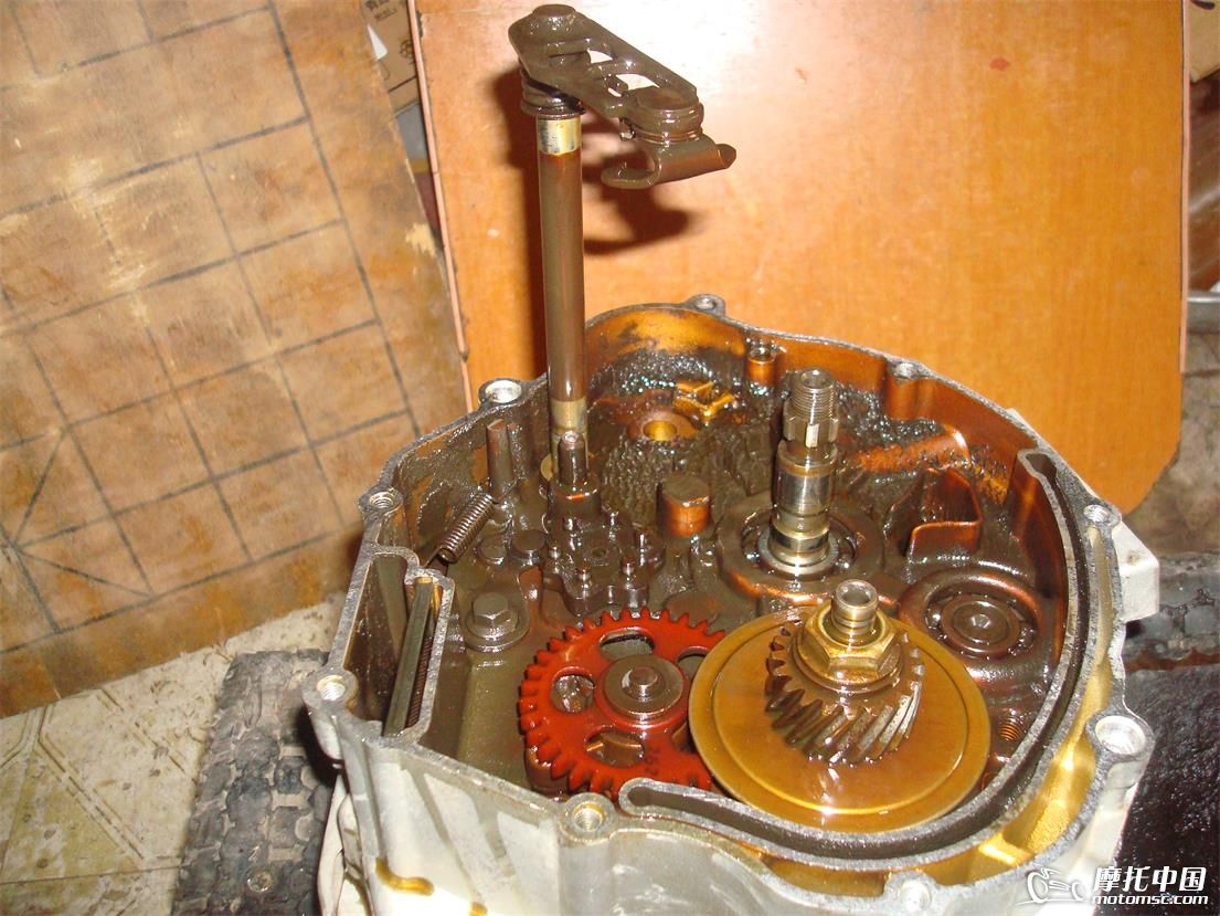

    松开离合器小鼓的固定螺丝。
    取下离合器小鼓,注意底下的厚垫片。

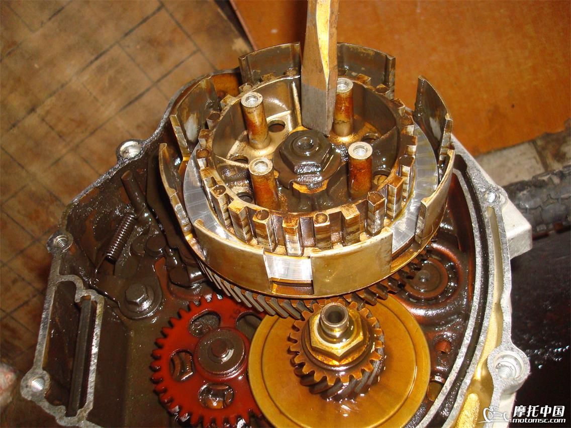

    取下离合器大鼓,下面也是有同样的垫片。

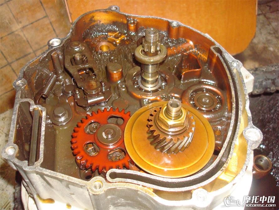

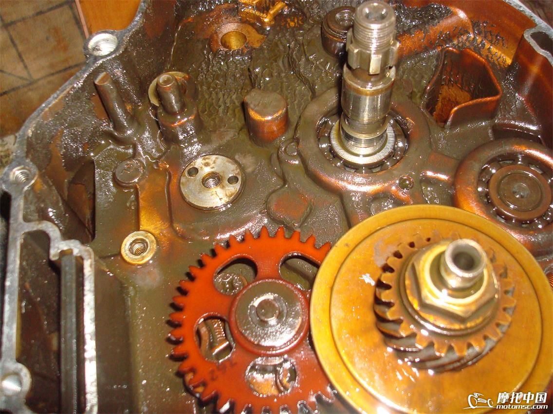

    拆卸星形轮固定螺丝,这里说一点个人的经验,这个螺丝常有松脱现象,换一个梅花的沉头螺丝效果会更好。

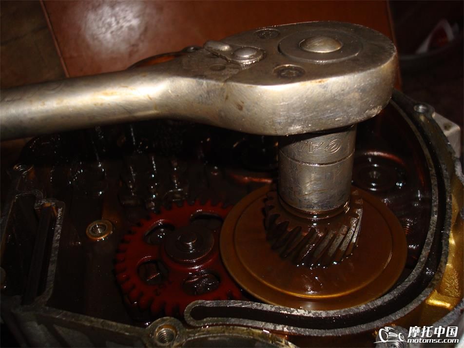

    拆卸初级驱动齿轮固定螺母。

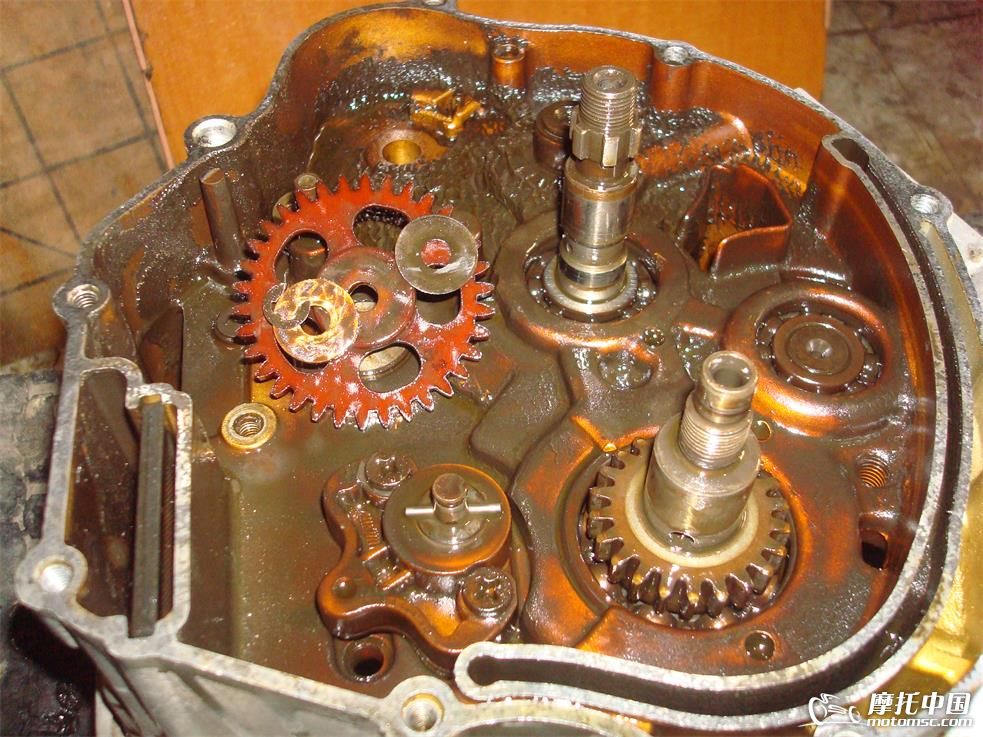

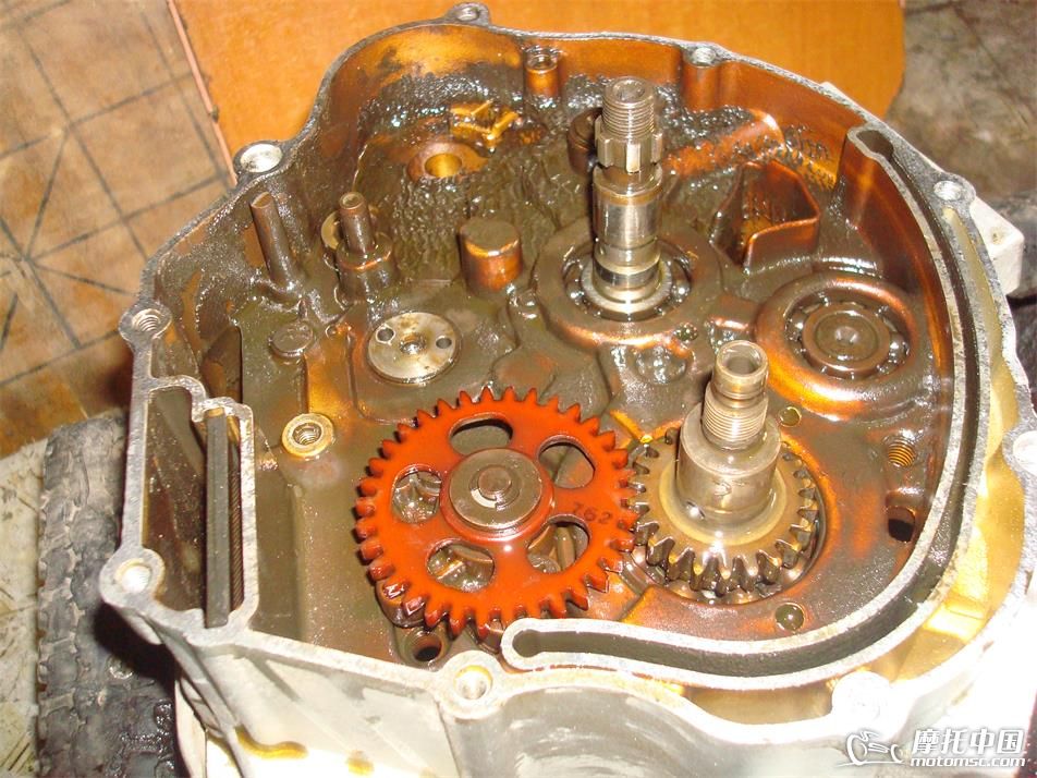

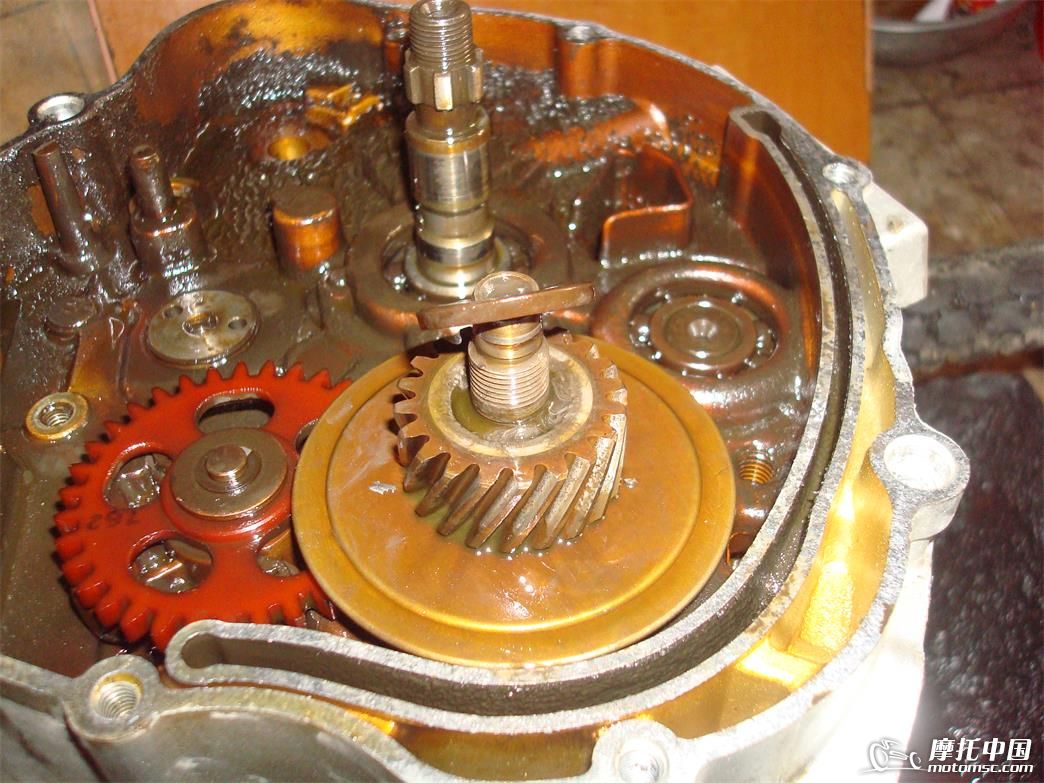

    取下:初级驱动齿轮,键,机油过滤器。
    YBR系列车型设计有离心式机油过滤器,不可拆卸,大修时最好更换,安装是时注意包边的一面向内安装,设有进油口和出油孔。

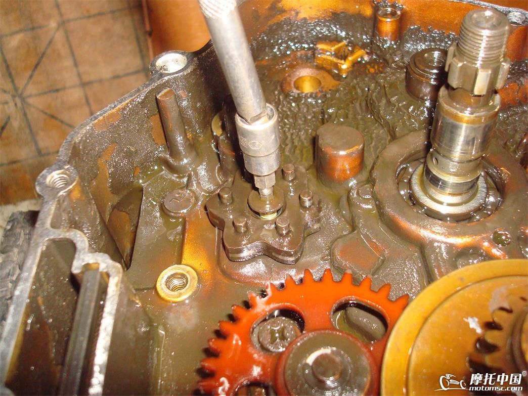

    拆卸机油泵齿轮。

    雅马哈125极易产生水凝气,换油周期一长就会乳化产生油泥。只能选用高品质机油并缩短换油周期。
