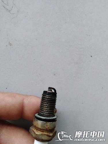

            这是“低速发突”啊!火花塞的可能性很大,而且省事儿呀。拆下来一看,好嘛。电极几乎没有间隙。上图片
            具体是什么原因造成的火花塞间隙自己变小。请大家跟帖讨论
    发表于 2018-5-28 21:35:41 | 显示全部楼层
    火花塞中心电极断了丶会松动
    发表于 2018-5-28 22:19:54 指尖摩托手机 | 显示全部楼层
    换一个新火花塞上去跑一段路,然后拆下检查间隙。
    发表于 2018-5-28 22:22:27 指尖摩托手机 | 显示全部楼层
    ①如果火花塞间隙没变,那么就是原火花塞质量问题或者调整不当。
    发表于 2018-5-28 22:24:53 指尖摩托手机 | 显示全部楼层
    ②如果新换火花塞间隙变小,那么就要检查缸盖、气门、活塞。
    发表于 2018-5-29 07:16:33 | 显示全部楼层
    电极没有松动的话,就是上次 装的时候没注意间隙
     楼主| 发表于 2018-5-29 12:14:42 指尖摩托手机 | 显示全部楼层
    hcxysx_BWSy6 发表于 2018-5-28 21:35
    火花塞中心电极断了丶会松动
    一开始我的第一反应也是怀疑中心电极断了,仔细检查不是,没断
     楼主| 发表于 2018-5-29 12:15:55 指尖摩托手机 | 显示全部楼层
    这不是才换上嘛,过几天车子过来时我拆下来看看
     楼主| 发表于 2018-5-29 12:16:42 指尖摩托手机 | 显示全部楼层
    分析的很有道理
     楼主| 发表于 2018-5-29 12:17:29 指尖摩托手机 | 显示全部楼层
    我也是这么想的
